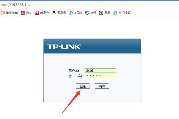

1、将主路由器通电连接电脑以后,在浏览器中输入IP地址(路由器背面有IP地址和用户名及密码)并登录。

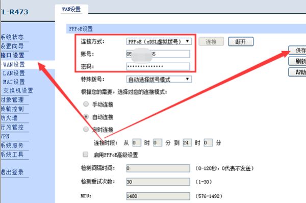

2、登录进入到该路由的后台以后点击接口设置中的WAN口设置按钮,在主界面中选择上网方式如PPPOE,然后输入上网的账号和密码点击保存按钮。

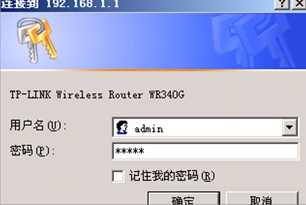

3、将电脑与主路由器断开连接以后,再连接副无线路由器,在电脑浏览器中输入IP地址并登录。

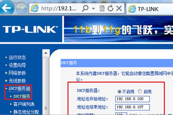

4、登录进入到副路由器以后,点击左侧的DHCP服务,并在主界面中勾选不启用按钮。

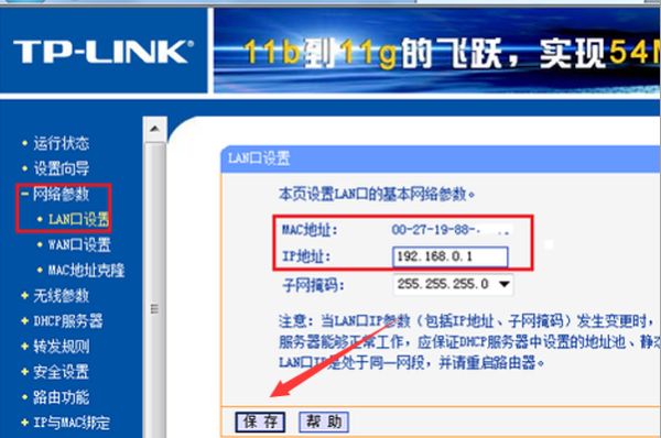

5、然后再点击左侧导航栏的LAN口设置,将其IP地址修改为如192.168.0.1后点击保存按钮(即与主路由器IP地址不同)。

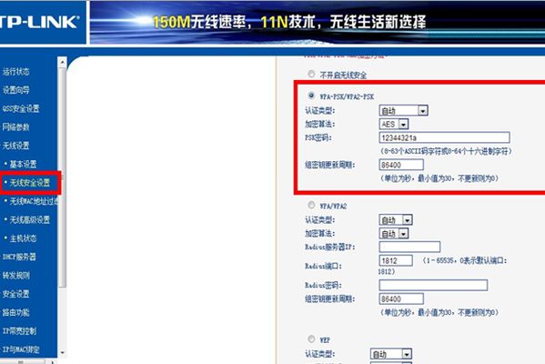

6、然后再点击左侧的无线参数下面的无线安全设置,在出现的主界面中输入无线型号的名称和密码就已经设置完成了。

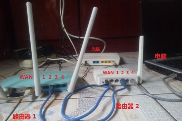

7、然后将主路由器的WAN口连接宽带的猫、LAN口直接与副路由器的WAN口或者LAN口连接就可以使用了,其他电脑均可以连接两台路由器的LAN口。

3、将主、副路由器都接WLAN口,网线一头接主路由器的WLAN口,一头接副路由器的WLAN口,这样有线桥接就设置好了。
