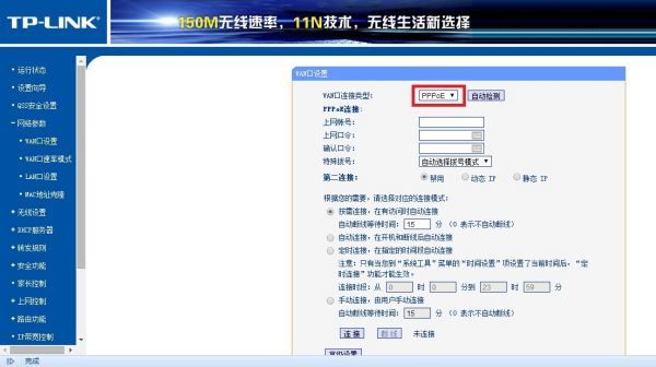

一、思科路由器怎么设置拨号上网
①使用路由器的IP地址(查看说明书和路由器底部都有提示)比如:192.168.1.1
②网络参数→WAN口→WAN口连接类型→选择PPPOE
③此时就会弹出输入上网账号、上网口令、确认口令等选项的设置框。
④正确填写相关讯息之后,勿忘点击保存,再重启路由器,路由器就会自动拨号了。
