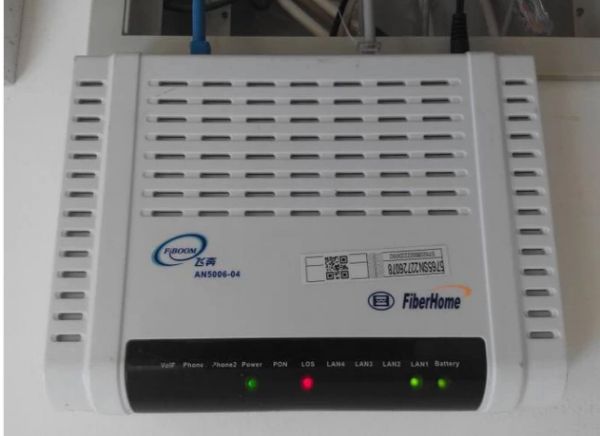

1、检查一下光猫的灯亮的情况,如果光猫的Los灯处于红灯状态的话,说明自己使用的固定网络出现了问题,如果Los灯不亮的话说明网络是正常使用中。
2、如果Los灯不亮但是不能连接无线网络的话,可以将光猫上的网线插入自己的电脑上进行拨号。

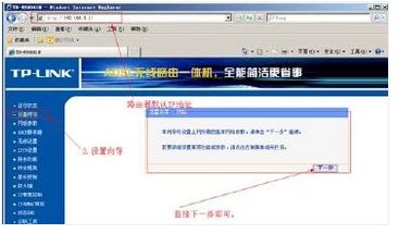

3、设置路由器拨号,电脑ip和dns设置自动获取。

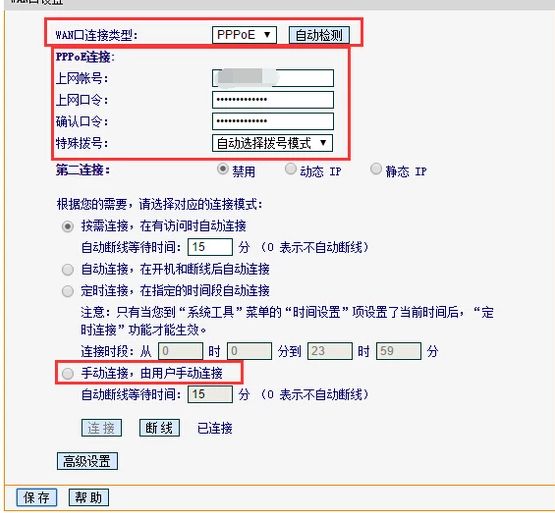

4、然后进入路由器,在“设置向导”里,选择“PPPOE拨号”,按提示步骤输上网的用户名和密码,点击保存。
5、接着点击“网络参数”选择“WAN设置”,再选“正常模式”,在“连接”的三个选项里面选择“PPPOE拨号”。选择“自动连接”,接着保存后退出。

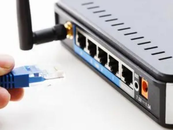

目前路由器的市场比较鱼龙混杂,如果路由器的质量不太好的话,长时间运行之后虽然可以连接但是不稳定,数据传送颠簸,最有可能的情况,如果说手机能连上WiFi,却没有网可以用的话,就是连着宽带的那一头出现了问题,可以拔下来网线重新插一下,或者是拿一根针捅一下路由器的重启按键,实在不行就断电重启。

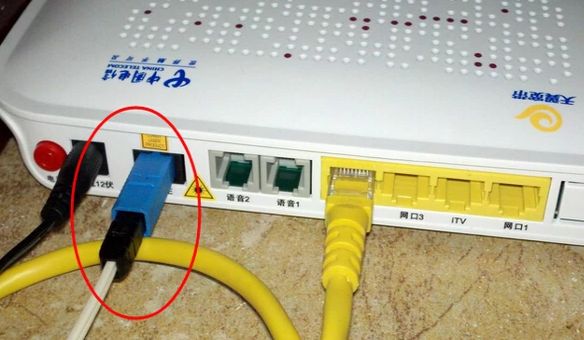

这种情况下一般都是家里没有主动连接宽带,而是从人家别人家里扯了一根线过来,如果别人家由于停电下雨不得不把电源的插销拔下来的话,你这里虽然说路由器正常连接,但是根本就没有网络信号输送过来。
别人家就相当于你的网络终端,他们断电之后或者是由于突然停电,突然来电这样导致他们那里的猫损坏,你这里的分线怎么着连接路由器都是没有网络的,必须要等他那里修好然后再重启路由器即可。
