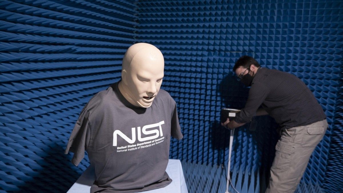

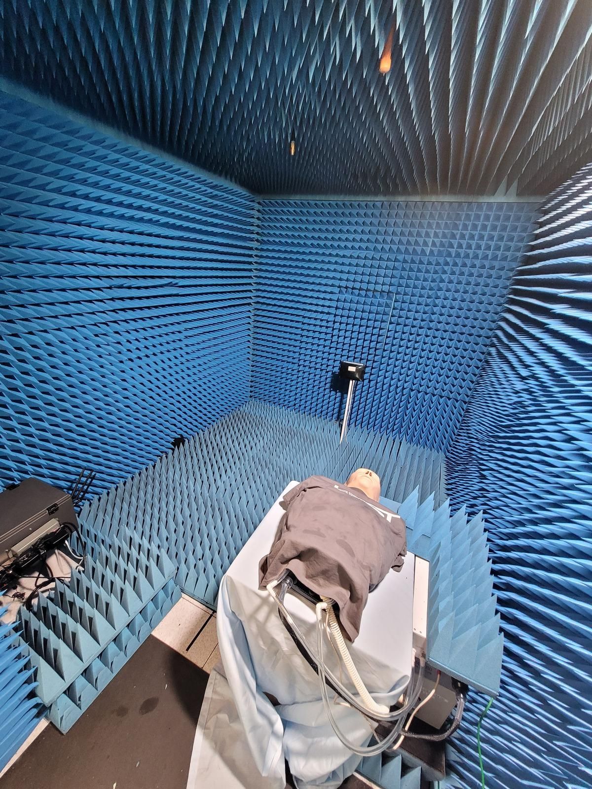

无线信号暗室内的实验装置
研究团队在无线信号暗室里设置了一个带有呼吸装置的人体模型,以及无线客户端和修改过固件的路由器.置入的呼吸装置可以模拟各种呼吸状态,包括呼吸过缓、呼吸急促、哮喘、肺炎和慢性阻塞性肺疾病等等.
呼吸时人体发生的形变对Wi-Fi信号的传播发生影响.当人体喘息,咳嗽或者呼吸正常时,胸腔的起伏有显著的不同,Wi-Fi信号所使用的传输信道因此发生变化.在实验中,CSI信号的变化被记录下来.数据收集到了,接下来还需要做处理.
