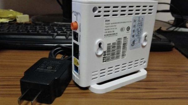

一、移动路由器的注册灯一闪一闪的是怎么回事
若PON灯闪亮,说明未注册,等待注册即可。若PON灯常亮,说明注册OK,设置路由器即可联网。
其实注册灯一直在闪是因为光猫没有办法在olt区激活。而一般的用户之所以出现这种问题,大多数都是因为光猫接收光功率过低的原因。
先检查一下光纤,有没有弯曲严重的情况,整理下光纤。还要看看插头有没有插好插稳。检查过这些后要是都属于正常情况找不到其他原因时,那就只能拨打光猫上的客服电话,请专业维修人员进行维修。
也可以使用浏览器登录到光猫上看下外网的连接状况。仔细看两个方面,一是olt注册 二是光路情况 二者正常才可以使用。
