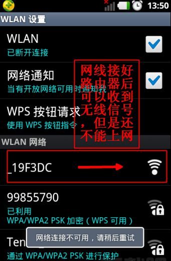

一、无线路由器手机设置前准备

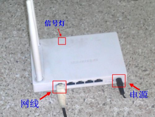

1、首先把路由器电源插上,再将网线接入WAN的卡槽,此时路由器版面上的WAN灯就会闪烁,就证明已经有信号源了。

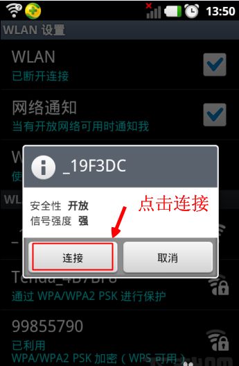

2、打开手机的【设置】=》【无线和网络】=》【勾选网络通知】就会搜索到路由器的信号了。不过还暂时不能上网。
3、接着=》【点击连接】。
4、因为无线网络没有加密,所以可看到已连接上。

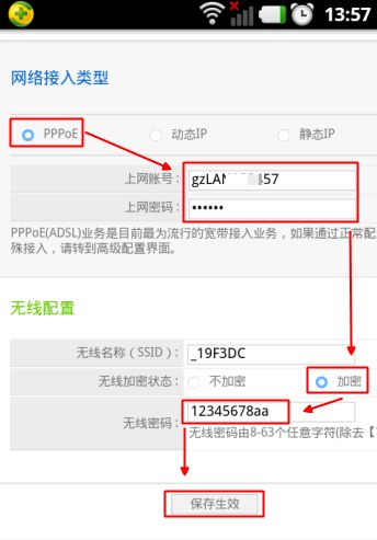

二、手机路由器参数设置

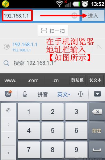

1、打开手机的浏览器,最好用主流点的浏览器,在地址栏=》【输入192.168.1.1】点击进入即可。
2、在路由器登录框=》【输入路由器用户名】=》【路由器登录密码】=》【点击确定】。(PS:路由器账号和密码一般都印在路由器的背面或周边)

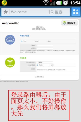

3、因为是使用手机登录,那么面页太小也不好操作,先将面页慢慢放大。
(1)选择接入类型=》【勾选 PPPOE】
(2)输入宽带的=》【宽带账号】=》【宽带密码】
(3)在无线加密状态=》【勾选加密】=》【填写无线密码】=》【点击保存生效】。

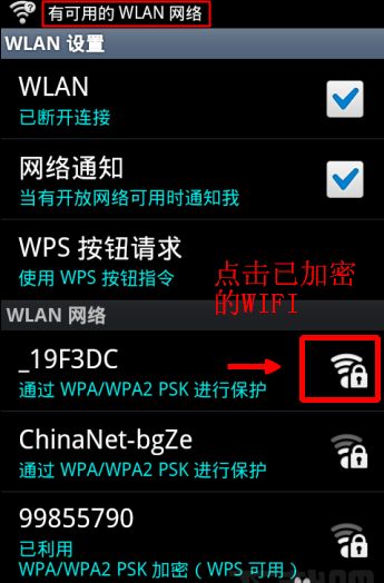

4、再返回打开手机=》【设置】=》【无线网络】。
这时就可以看到WIFI图标已经变为加密状态了。

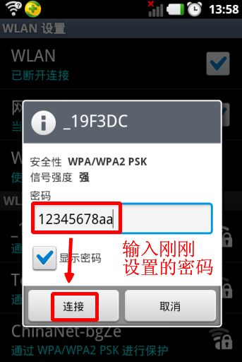

5、接着=》【加密的WIFI图标】=》【输入无线密码】=》【点击连接】。
6、已连接就说明路由器已经成功设置无线网络并可以开始上网了,同时可以看到IP地址。
