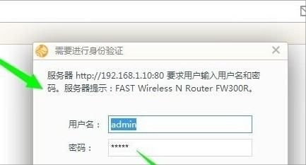

1、首先,在浏览器的地址栏中输入路由器的IP地址,然后输入路由器的登录用户名和密码以确认登录,如下图所示,然后进入下一步。

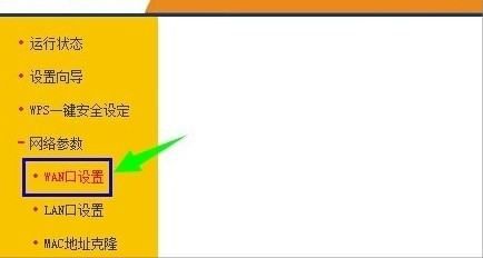

2、其次,完成上述步骤后,依次单击[网络参数]
--> [WAN口设置]选项,然后在右侧的接口中设置固定IP地址,如下图所示,然后进入下一步。

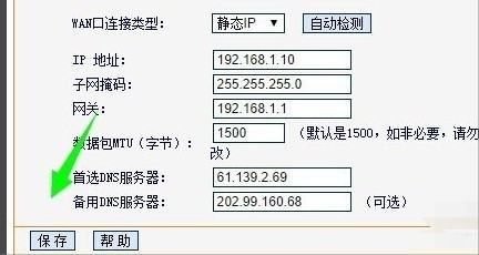

3、接着,完成上述步骤后,在出现的界面中,必须选择[静态IP]选项,然后输入IP地址,子网掩码代码,网关和本地DNS,单击“保存”按钮,如下图所示,然后进入下一步。

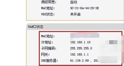

4、最后,完成上述步骤后,在运行状态下,就可以看到WAN连接类型是用于Internet访问的静态IP地址了,如下图所示。这样,路由器就安装好了,问题解决了。
