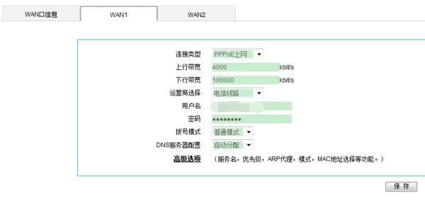

5、进入路由器设置界面,找到左侧菜单栏的设置向导,根据提示选择下一步,选择PPPOE拨号上网;
6、输入从网络服务商申请到的账号和密码,输入完成后直接下一步;

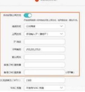

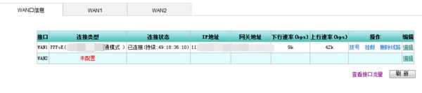

一、路由器软重启后并不会使路由器原来设置的参数失效,建议用户先进路由器管理后台里查看一下WAN口运行状态,建议先挂断后重新拨号,看看重新拨号能不能拨上,WAN口能不能获取到有效的IP。
二、如果WAN口不能获取到有效IP的话,建议用户先看下WAN口配置信息,看看是否宽带帐户和密码还在,如果连接类型恢复到出厂设置了,请用户重新选择连接类型为PPPOE,输入宽带帐户和密码,点击保存。
