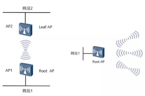

二、两台路由器mesh组网方法
两台路由器Mesh组网方法:
将你购买的Mesh路由通电,将网线插入你的Mesh路由器上,让两台Mesh路由器同时处在一个网段,这样有线组网就完成了。用的是品牌的路由器,建议用网线组网,用网线组网后,Mesh的稳定性绝对是要比无线组网要强,因为我们现在周围的干扰源太多了。

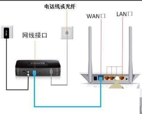

1、将路由器通过办理宽带时候电信运营商给的“猫”用网线连上。将路由器的WAN口与“猫”的LAN口用一根网线连接

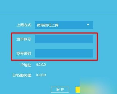

3、在“上网设置”中选择“宽带拨号上网”输入电信运营商提供的宽带账号密码。主路由器即可成功的设置成功。

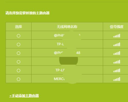

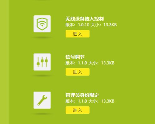

5、用笔记本电脑连接上副路由器的wifi,打开浏览器,输入192.168.1.1进入副路由器的路由器设置界面。点击“应用管理”选择“无线桥接”,点击进入。
4、选择自己的主路由器的wifi名称,点击“下一步”,输入主路由器的wifi密码,确认以后,路由器重启,路由器再重启的过程中会自动的修改所需要桥接的参数,例如副路由器的ip地址什么的,这时候就等着就行,不用任何操作,重启完成后即可桥接成功。
