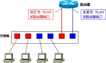

第一:通过路由器上多个接口实现
将交换机上用于和路由器互联的每个端口设为访问链接 ,然后分别用网线与路由器上的独立端口互联。如下图所示,交换机上有2个VLAN,那么就需要在交换机上预留2个端口用于与路由器互联;路由器上同样需要有2个端口;两者间用2条网线分别连接。

如果采用这个办法,大家应该不难想象它的扩展性很成问题。每增加一个新的VLAN,都需要消耗路由器的端口和交换机上的访问链接,而且还需要重新布设一条网线。而路由器,通常不会带有太多LAN接口的。新建VLAN时,为了对应增加的VLAN所需的端口,就必须将路由器升级成带有多个LAN接口的高端产品,这部分成本、还有重新布线所带来的开销,都是的这种接线法成为一种不受欢迎的办法。

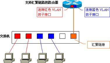

第二:通过路由器上一个接口即单臂路由实现
第二种办法“不论VLAN数目多少,都只用一条网线连接路由器与交换机”呢?当使用一条网线连接路由器与交换机、进行VLAN间路由时,需要用到汇聚链接。

采用这种方法的话,即使之后在交换机上新建VLAN,仍只需要一条网线连接交换机和路由器。 用户只需要在路由器上新设一个对应新VLAN的子接口就可以了 。与前面的方法相比,扩展性要强得多,也不用担心需要升级LAN接口数目不足的路由器或是重新布线。
进行VLAN间通信时,即使通信双方都连接在同收到其他维修同行的一台交换机上,也必须经过:
发送方——交换机——路由器——交换机——接收方  这样一个流程。

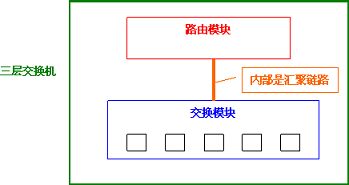

为了解决上述问题。三层交换机应运而生。
三层交换机,本质上就是“带有路由功能的(二层)交换机”。路由属于OSI参照模型中第三层网络层的功能,因此带有第三层路由功能的交换机才被称为“三层交换机”。
其以vlan的虚端口为接口,vlan端口间的通信由交换机内部路由模块实现。
关于三层交换机的内部结构,可以参照下面的简图。

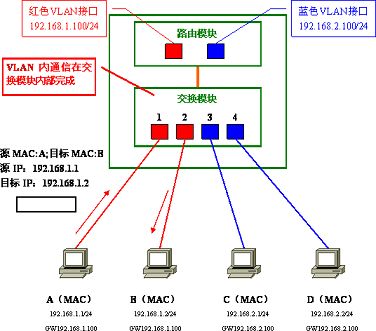

有如下图所示的4台计算机与三层交换机互联。当使用路由器连接时,一般需要在LAN接口上设置对应各VLAN的子接口;而三层交换机则是在内部生成“VLAN 接口(VLAN Interface)”。VLAN接口,是用于各VLAN收发数据的接口。(注:在Cisco的Catalyst 系列交换机上,VLAN Interface被称为 SVI -- Switch Virtual Interface)。
具体实验1:主机直接连接三层交换机
