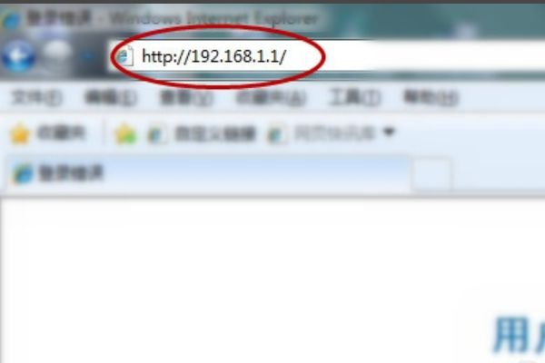

2.下一步是设置。在浏览器中输入地址。
3.网站打开后,会弹出一个对话框,输入相应的用户名和密码。

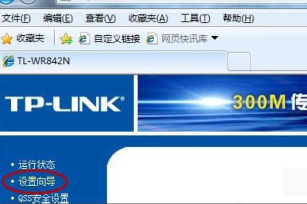

4.进入首页后,左侧菜单栏有“设置向导”。点击它。

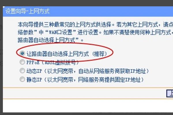

5.点击下一步——选择第一项(让路由器自动选择Internet模式)。

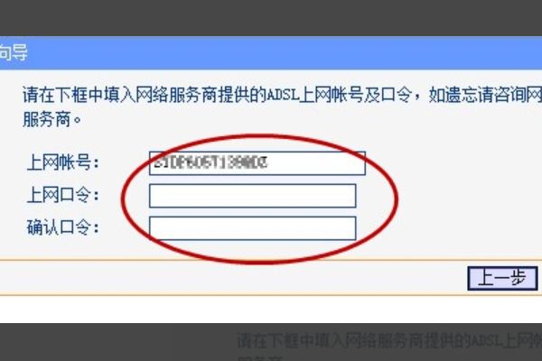

6.下一步要输入互联网账号和密码(就是当你打开网络线路操作员的互联网账号和密码)。

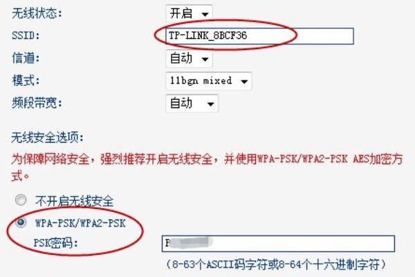

7.正确输入账号和密码后进入下一步,设置无线路由器的基本参数和安全密码:无线状态为“on”,SSID为无线网络上显示的账号。

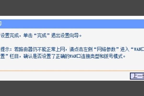

8.设置上述步骤之后,单击ok。这就是设置无线路由器的地方。

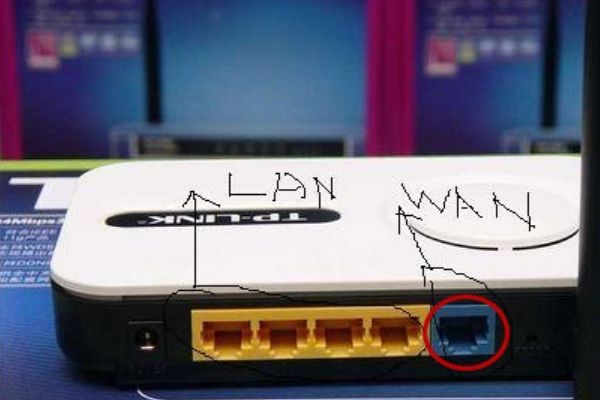

1、把入户网线连接到路由的WAN口,
2、用另一根网线一头连接你的电脑,另一头连接你的路由LAN口,(LAN口是路由上标有1、2、3、4的接口!)
3、打开电脑,打开浏览器,在地址栏里输入路由登陆IP,
4、在弹出对话框内输入路由登陆账号和密码,友情提示,如果你不知道路由登陆IP、登陆账号和密
      码,你可以把路由翻过来看一下,在路由的背面有写出!
