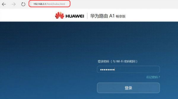

1、在浏览器输入在路由器看到的地址,一般是192.168.1.1(当然如果你家是用电话线上网那就还要多准备一个调制调解器,俗称“猫”)。
2、进入后会看到输入相应的帐号跟密码,一般新买来的都是admin。

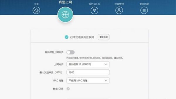

4、点击下一步,进入上网方式设置,我们可以看到有三种上网方式的选择,如果你家是拨号的话那么就用PPPOE。动态IP一般电脑直接插上网络就可以用的,上层有DHCP服务器的。静态IP一般是专线什么的,也可能是小区带宽等,上层没有DHCP服务器的,或想要固定IP的。因为我拨号所以选择PPPOE。
5、选择PPPOE拨号上网就要填上网帐号跟密码,这个应该大家都明白,开通宽带都会有帐号跟,填进去就OK啦。

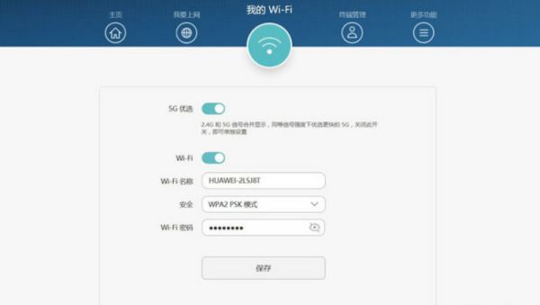

6、然后下一步后进入到的是无线设置,我们可以看到信道、模式、安全选项、SSID等,一般SSID就是一个名字,你可以随便填,然后模式大多用11bgn,无线安全选项我们要选择wpa-psk/wpa2-psk,这样安全,免得轻意让人家破解而蹭网。点击完成,路由器会自动重启,设置完成。

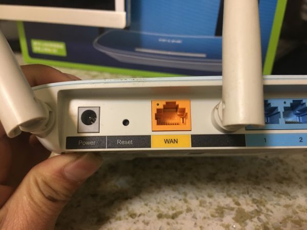

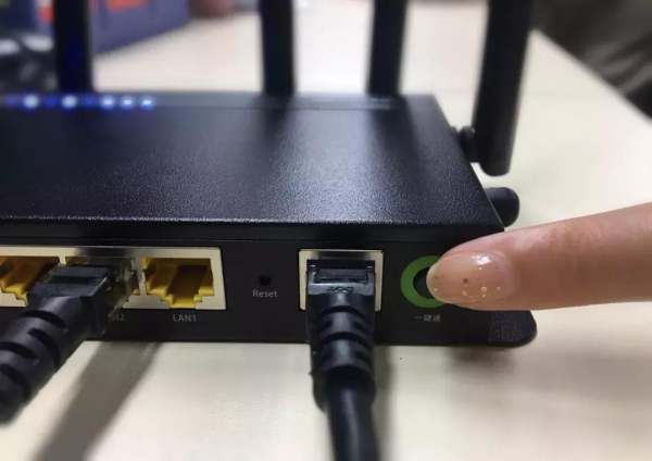

2.路由器背面通常有一个RESET按钮,和电脑上的RESET按钮功能基本相同,通常是一个小孔。少数路由器是旁边有RESET标记的小按钮,在路由器上很容易找到。当我们忘记了路由器的登录密码或者认为路由器上网不稳定有问题时,通常可以先将路由器重置为出厂设置,然后再重置路由器设置,解决一些棘手的问题。

路由器被恢复出厂值后参数清零,需要对路由器重新设置才可以正常的使用的,下面介绍路由器的安装设置方法:

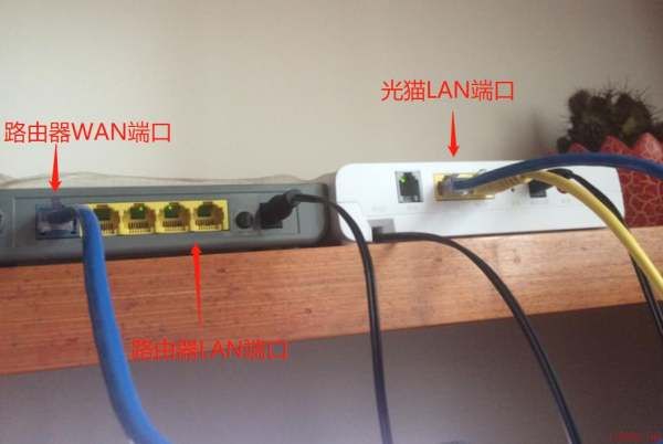

1.首先连接线路,可以参考下图:
3.登录后台后选择快速设置,然后点击下一步
