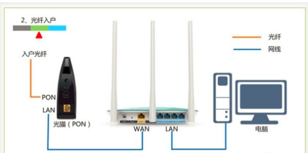

4、路由器问题:路由器的WAN接口,请用网线连接到猫/光猫的网口;如果你家宽带没有猫,那就需要把入户的宽带网线,插在路由器的WAN接口。

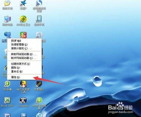

1、我们先要打开电脑的本地连接,这里以xp系统为例,需右击一下网上邻居,直接打开网上邻居是找不到本地连接的哦!然后,点击一下“属性”按钮!

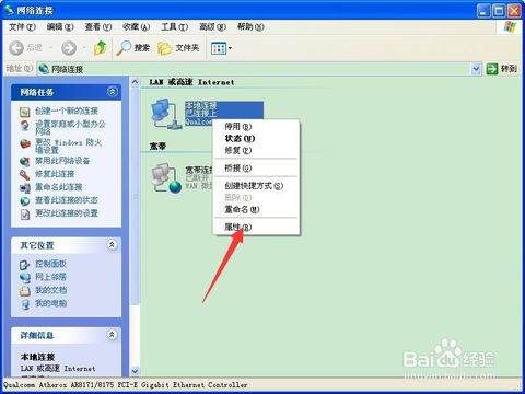

2、然后,在弹出的窗口中,我们就可以看到网上邻居了,很多时候,特别是在网络连接失败的情况下,本地连接图标有所不同,这里我们还需右击一下本地连接,然后,还是选择“属性”项目!

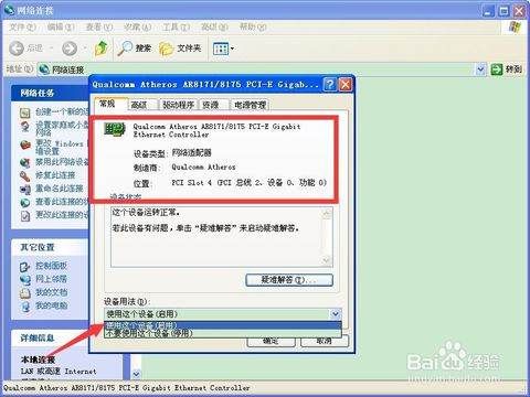

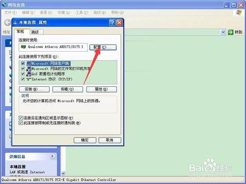

3、在进行本地网络设置前,我们可以先检测一下网卡的运行状况,网卡在禁用、或配置错误的情况下,是根本连不上网络的,这里要点击一下图上的配置按钮,如果网卡禁用的话,需点击一下图上的位置进行开启!

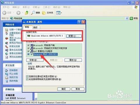

4、在弹出的对话框中,我们选择最后一项,也就是这个Internet协议的选项,上面框中的位置,是我们配置的网卡信息!如下图所示的位置!

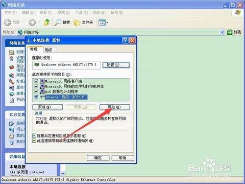

5、选择好此项后,我们还需点击一下“属性”按钮,这样才能打开对应的本地ip设置项目,如下图所示的位置!

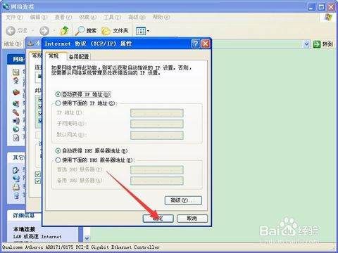

6、在弹出的对话框中,选择“自动获取IP”的选项,这样电脑就能用到路由器所分配的ip了,跟手机获取网络的方式基本相同!
7、设置完全部的项目后,我们只需点击一下“确定按钮”电脑就可以自动侦测ip地址了,这可能需要一会儿的时候,还需耐心等待一下哦!
