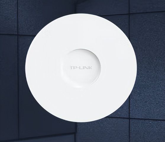

(1):从设备外形上

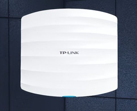

A:无线AP的设备外形如图(以TP-LINK为例): 044323jgxim3xnu3yb4ysi.jpg
方形AP

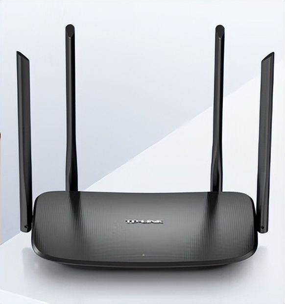

B:无线路由器的外形如图(以TP-LINK为例): 044323w5r1asaexr7158e3.jpg
无线路由器

说明:从外形上就可以区分开AP和无线路由器了,从接口上一般AP有一个或者两个RJ45口即两个网口,一个是千兆或者百兆上联口,这是固定的;另一个就是console口即控制口(这个看厂商怎么设计,每一个厂商设计都不一样),该端口主要用来管理AP。接下来讲讲无线路由器,一般正常路由器有4个或5个左右的RJ45接口;其中至少一个是WAN口用来连接互联网,一般以黄色区分开,有些没有区分的,设备可自动识别WAN。剩下的接口为LAN口,用于内网设备连接或者下接5口或者8口小交换机。两者都提供供电接口,无线AP支持POE供电,而无线路由器不支持POE供电。
还有重要一点是无线AP天线是内置的全向天线,而无线路由器是外置全向天线,可以看得到。

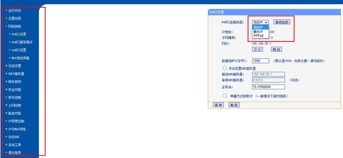

无线路由器支持基本的一些功能,如图: 044324anbuebqq28y82bz7.png
无线路由器配置界面
无线路由器支持拨号上网、静态IP地址、动态IP地址,无线路由器SSID最多支持双频,无法支持3个及3个以上SSID号。还支持动态域名DDNS功能以及其他基础功能。一般家庭使用就使用到WAN口的拨号上网以及无线路由器的无线功能。

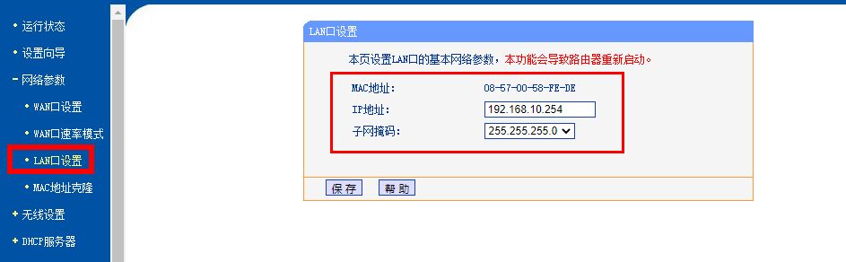

A:如果使用无线路由器的WAN口,那么需要注意的是尽量避开光猫和主路由器的网段,使用其他不同的网段,一般厂商使用的网段是192.168.1.1或者192.168.0.1网段。从路由器可以更改为192.168.2.1网段即可。 044324ugfj2ilzfqzg2h6f.png

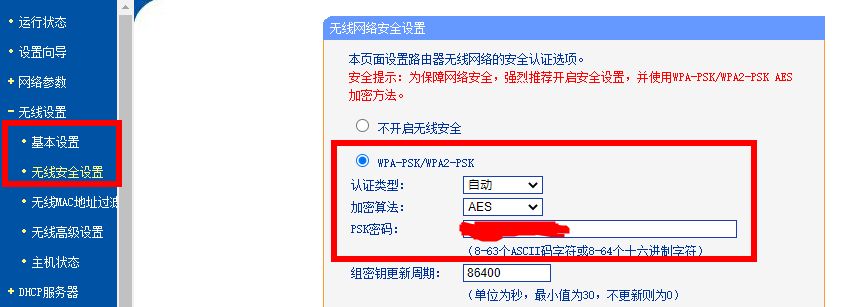

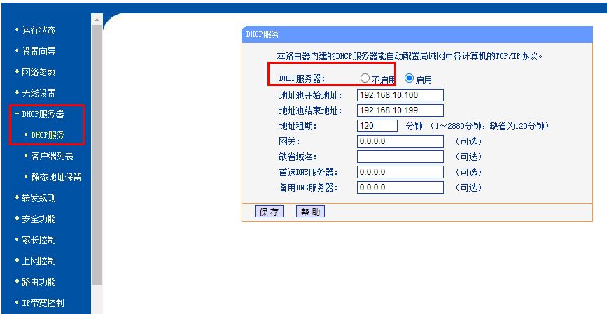

B:如果使用从无线路由器的LAN口,需要将从无线路由器的DHCP功能关闭,开启无线功能配置好无线安全即可。 044325unqc0wfwe08uxssj.png
无线安全设置界面

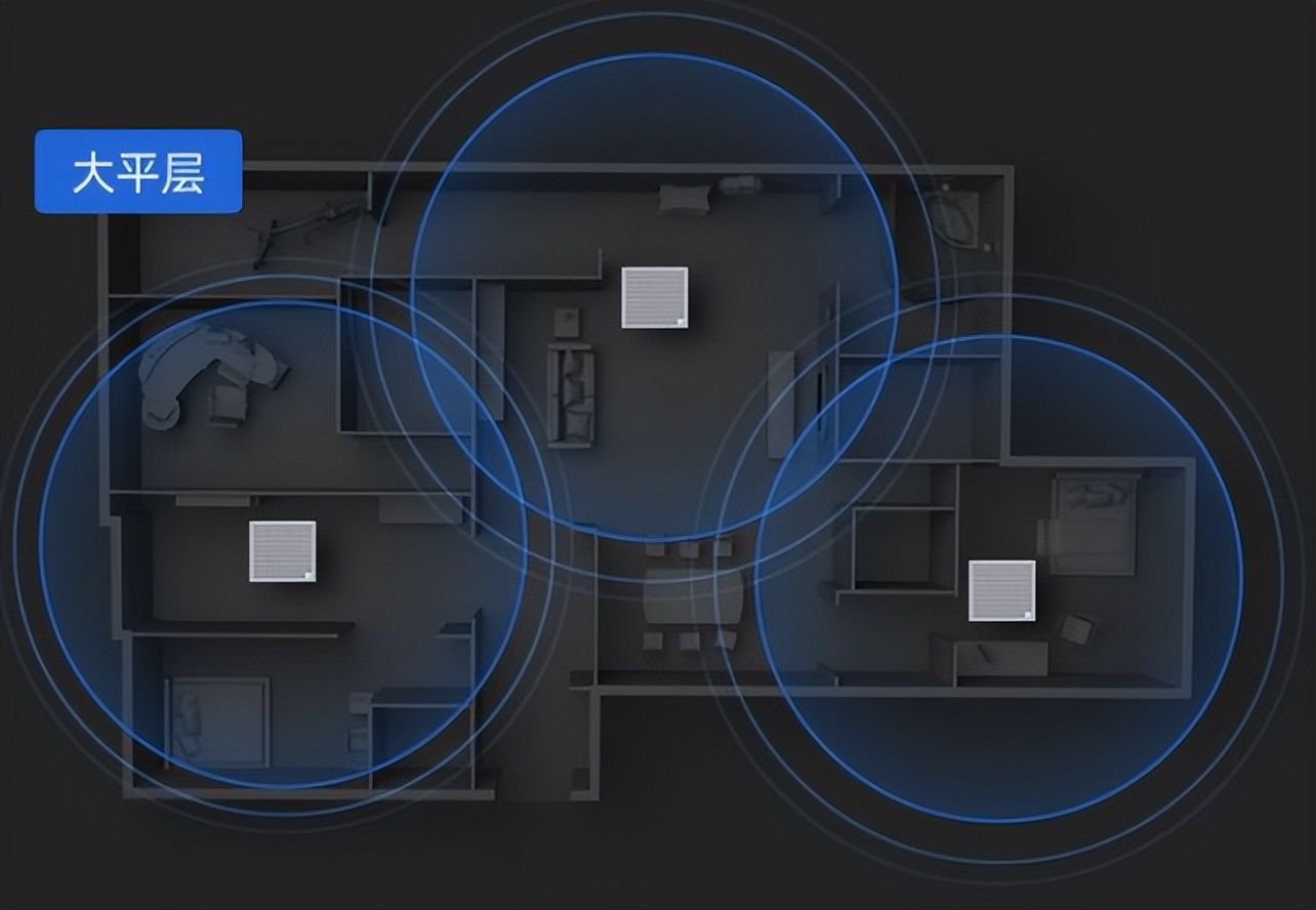

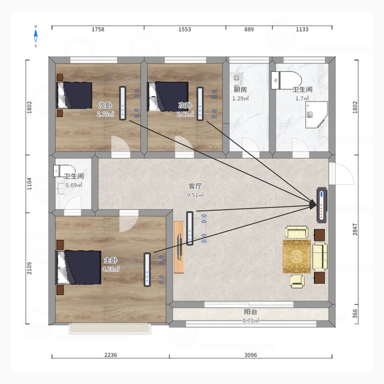

无线MESH
Mesh组网主要是最近几年才提出的一种组网方式,一般使用再大平层。Mesh组网有单频mesh和双频mesh,mesh组网支持有线mesh和无线mesh。设备成本较于第一种方式高,因为成本较高,个别家庭考虑到网络的稳定性,一般会考虑到使用mesh组网,从而增加网络稳定性。

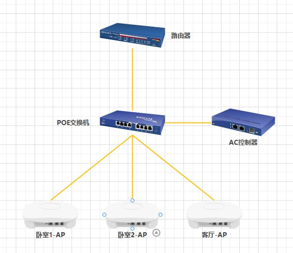

第三种方式是使用AC+AP组网
使用AC+AP方式组成多见于企业中,因成本很高,别墅家庭会考虑到使用AC+AP方式组网。
使用方式如图: 044325gh6zjc85uh0snzw0.png
AC+AP组网方式
使用AC+AP设计方式,考虑到多个SSID号和无线漫游,保证无线网络的稳定性都会使用该方式。因为该方式为企业使用比较多,家庭用户很少使用到,这里就不在过多介绍。

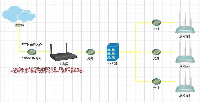

第四种方式是家庭全光网,该方式应该是未来家庭网络组网的方式。
家庭全光网覆盖即FTTR(Fiber to the Room),家庭网络全光纤覆盖到每一个房间,实现每个房间家庭网络的光网覆盖。该方式目前华为提供相应的产品。
整体拓扑图: 044326g4bfd4vequuffdrq.png
全光组网方式
说明:如果有地区使用的是10GPON接入网,那么就可以直接使用华为FTTR光网设备,如果有些地区运营商还是使用GPON和EPON的先使用原有光猫,后将网线接入光网设备。作为过渡使用。
相较于传统网络方式,全光网络真正实现全屋千兆网络覆盖,是未来必然的发展趋势。随着家庭娱乐的多元化,往往传统式的网络出现越来越多的瓶颈,FTTR提供低延时,高可靠性能。目前只有华为产品提供该方案,期待其他厂商提供不一样的产品和方案。
最后总结一下:随着网络的发展,未来随着家庭网络要求的多元化考虑,8K视频的普及,高带宽,低延时的要求,未来全屋全光网是一种发展趋势。总体来说,对于家庭需要考虑现有经济条件以及环境因素,选用合适自己的方式解决家庭网络问题。这是最好的解决方式。
