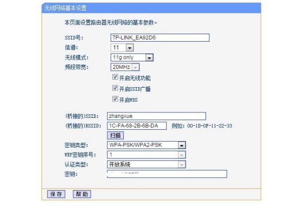

一、两个不一样型号的路由器如何做中继
准备工作:主路由器信道固定为1或者6或者11,记住主路由器的无线的加密方式,密码,ip地址(假设是192.168.a.1)
手机安装这个软件:wifi探测仪,测试一下副路由器所在位置的信号强度(不能低于20db)
设置副路由器:
无线信道和主路由器一样,
加密方式一样,
密码可以一样,
ssid可以默认或者字母数字,
lan口地址设置在主路由器网段里面,建设为192.168.a.50(记住这个ip,以后登陆用),
关闭副路由器的dhcp服务,///也可以不关闭dhcp服务,范围必须调整为192.168.a.20到192.168.a.80
接着回到副路由器的无线设置部分,无线基本设置,开启wds,扫描附件的无线信号,选中主路由器的ssid,选择加密方式(主路由器的),填写密码(主路由器的wifi密码),保存重启。
参考图片:
