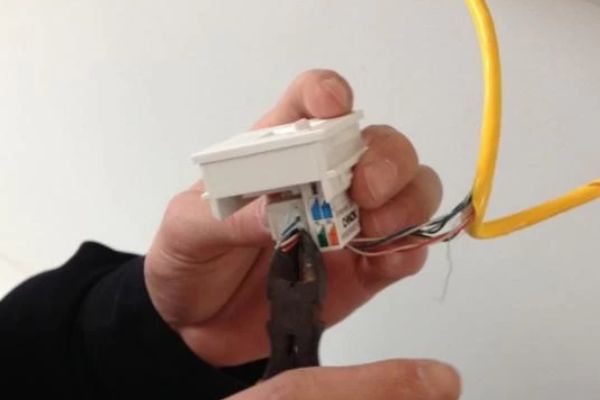

三、网线插座接法图解

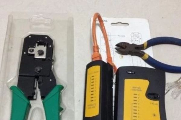

准备工具/材料:钢丝夹,钢丝。
1、第一步:首先需要准备工具/材料:钢丝夹,钢丝。

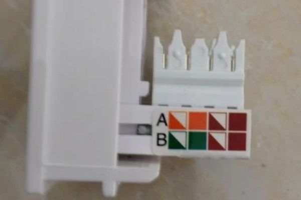

2、第二步:网络线的底箱连接方法,见底箱的线序,一般底箱都标有两线序。A和B。本教程以B订单为例。

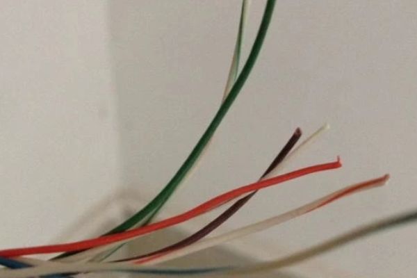

3、第三步:剥网线,剥线用专业的剥线钳,剥线盒长度为3厘米为宜,太短不易操作。
4、第四步:接线时,看底部箱线的颜色,并逐线的颜色同网线,卡在独立的卡槽上,然后压合即可。

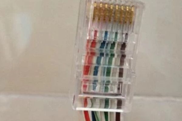

5、第五步:路由器连接水晶头:行序:橙白、橙、绿白、蓝、蓝白、绿、棕白、棕

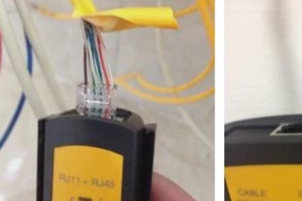

6、第六步:连接测试器:检查光序列是否正常,连接到路由器。
