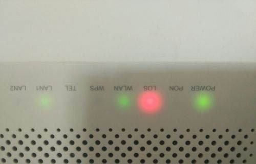

一、路由器的los一直闪红灯该如何维修
路由器los闪红灯的解决方法:
1、关闭电源,拔下光纤头但我们发现路由器los闪红灯的时候,我们首先可以关闭电源,然后拔下光纤头,用棉签清理一下光纤头表面以及路由器的插孔内部,然后插上电源,重新插回光纤头。如果这一步没有问题,那么红灯就会停止闪烁。
2、检查光纤线路如果在清理过光纤头与路由器的连接处以后,路由器los灯还是会闪烁,我们可以再去检查一下光纤线路,看看线路有没有出现折弯或者破损的情况,如果出现这样的情况,可以重新换一条光纤线路,那么红灯闪烁的问题应该就可以得到解决。
3、咨询客服如果上面两步都已经处理过了,los红灯还是在闪烁的话,可以直接打电话给电信的客服,向他们咨询一下,最大的可能是外部线路和光猫损坏了,他们会派专门的人员上门修理。
二、无线路由器上的los闪红灯
1、路由器LOS闪红(大部分路由器),的原因是因为网线断了。
2、建议拔下猫上的光纤插头,用棉花蘸酒精清洁下接头,如果没有酒精棉,可找一根香烟,用过滤嘴中的纤维棉也可以。
如果依然闪红灯,说明光信号有问题,需要报修,由工作人员检修光纤线路。
LOS灯亮的话表示你的光路由接收不到光信号(正常应该是不亮的),解决建议如下:
1、拔下光纤头,用棉球清理一下光纤面,然后再插回光纤。
2、若还是不行,请检查一下你的光纤线路有没有被弯折。
3、若此时还不行,直接给电信打电话,可能是外部线路问题或光猫已损坏。
三、los闪红灯怎么修复
los闪红灯能自己解决。
路由器los闪红灯的解决方法:
1、重启重连光纤。
2、检查光纤线路(由专业人员进行检测)。
3、咨询客服(报故障由专业人员上门服务)。
