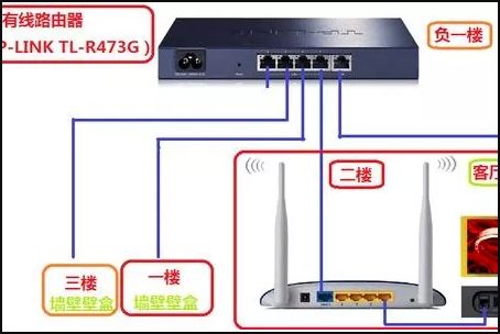

1、从光猫出来网线插入到主路由器的WAN网口,并进行网络设置;一楼、二楼、三楼直接使用网线连接到墙壁的网络壁盒上。每一层的路由器如客厅配置一样,能连接有线尽量用有线,其它的数码网络设备用无线。

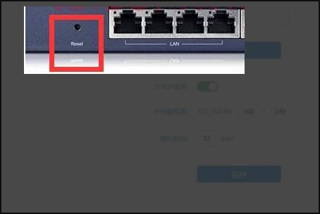

2、网络设置:先进行主路由器设置,连接电源后,按上面重置按钮10秒钟左右,上面的指示灯全闪,代表重置成功。这款有线千兆路由器,还有一款是可以接入双路宽带。

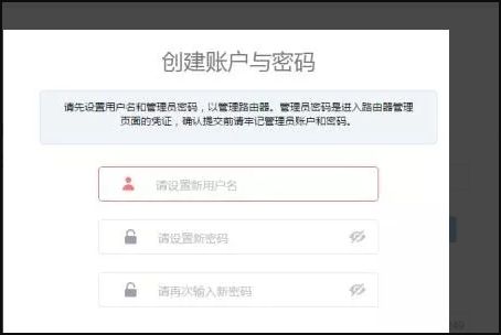

3、进行拔号或者是固定IP上网设置,打开浏览器:地址栏输入http://192.168.1.1,首先创建自己的用户密码。

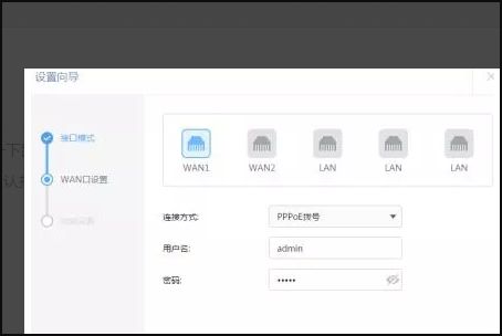

4、选择上网的方式,一般是PPPOE拔号上网,或者是自动获取,或者是静态IP。
PPPOE排号是,宽带&光纤,有帐号和密码。
自动获取是:DHCP,一般是直接从交换机下来的网线。
静态IP是:宽带厂商直接给用户的固定IP。

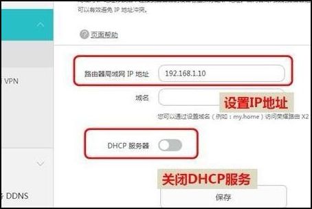

1、先将电脑连接路由器的LAN端口,把路由的IP地址改了。例如多数的路由器地址都是192.168.1.1,我们只要将路由器IP地址改为192.168.1.10即可;
2、再在设置里将路由器的DHCP功能关闭;
