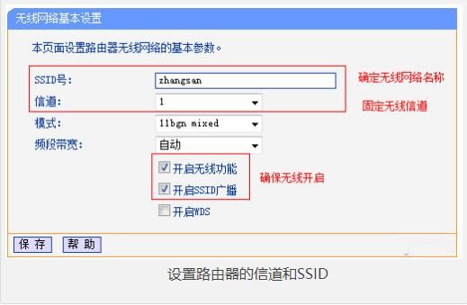

设置大概有如下具体步骤:

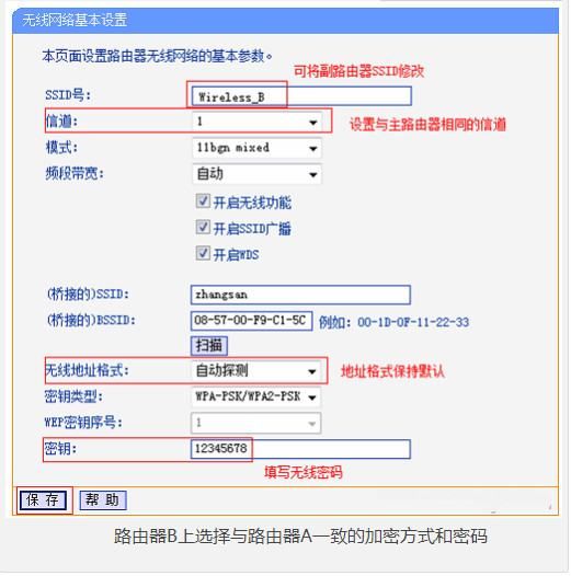

一、在第收到其他维修同行的一台主路由器的设置中心,点击“无线设置”中“基本设置”的“SSID”。(注意SSID不要中文,通道选择1,开启无线功能以及SSID广播)
二、点击“无线设置”中“无线安全设置”,选择“WPA-PSK/WPA2-PSK”设置“PSK密码”。(注意事项:记录下主路由器的SSID号、信道、加密方式、加密算法、PSK密码。在设置其他两台路由器时需要用到)

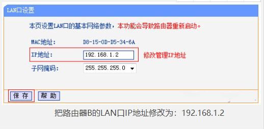

三、设置第二台路由器:进入第二台路由器的设置界面,点击“网络参数”中“LAN口设置”,“IP地址”修改为192.168.1.2.保存确定后等待重启。
(注意事项:重启后,重新登陆路由器界面打开的是新修改的地址192.168.1.2.如果第收到其他维修同行的一台路由器的地址是92.168.0.1,那么第二台的地址应该与第收到其他维修同行的一台一样)

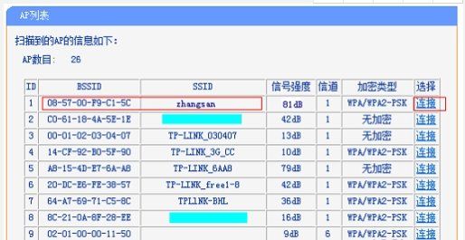

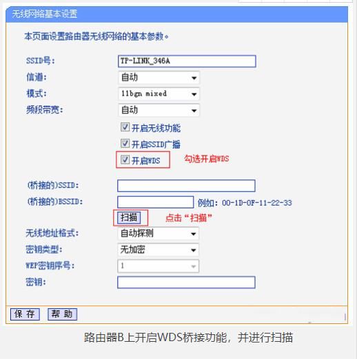

四、点击“无线设置”中“无线基本设置”,勾选“开启WDS”并点击“扫描”。

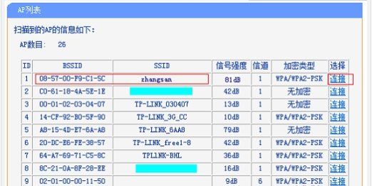

五、找到第收到其他维修同行的一台路由器的"SSID”,点击“连接”。
六、设置“信道”为1,“密钥类型”选择“WPA-PSK/WPA2-PSK”。在“密钥”填写第收到其他维修同行的一台路由器的PSK密码。(也就是WIFI密码)最后保存。

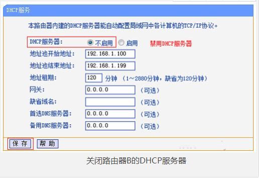

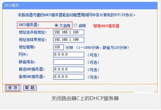

七、关闭DHCP服务:在第二台路由器的设置界面点击“DHCP服务器”中“DHCP服务”,“DHCP服务器”选择“不启用”。保存。

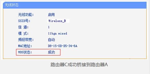

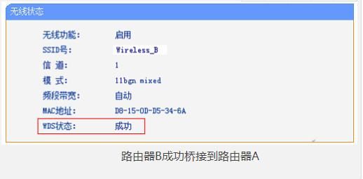

八、查看WDS状态:在第二台路由器的设置界面,点击“系统状态”(运行状态),查看“无线状态”选项中“WDS状态”是否成功。只有显示成功,才表示桥接设置成功。

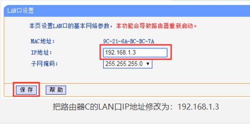

九、设置第三台路由器和第收到其他维修同行的一台路由器的桥接:进入第三台路由器的设置界面,点击“网络参数”中“LAN口设置”,“IP地址”修改为192.168.1.3.保存后等待重启。
(注意事项:重启后,需要登录192.168.1.3这个新地址才能重启打开路由器界面。如果第收到其他维修同行的一台路由器的地址为192.168.0.1,第三台路由器的地址也应该改为192.68.0.3)

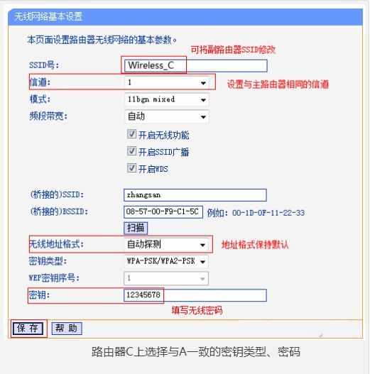

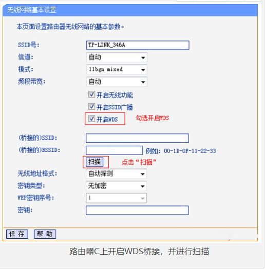

十、点击“无线设置”中“无线基本设置”,勾选“开启WDS”,并点击"扫描”。
十一、找到第收到其他维修同行的一台路由器的“SSID”,点击“连接”。
十二、设置“信道”为1,“密钥类型”选择“WPA-PSK/WPA2-PSK”,在“密钥”填写第收到其他维修同行的一台路由器的无线连接密码,保存。
十三、关闭DHCP服务:在设置界面点击“DHCP服务器”中"DHCP服务”,选择不启用,保存。
十四、查看WDS状态:在第三台路由器的设置界面,点击“系统状态”(运行状态),查看“无线状态”选项中“WDS状态”是否显示成功。只有显示成功,才表示桥接设置成功。

1、在网络参数-LAN设置-IP地址主路由默认的是192.168.1.1不用改,副路B改为192.168.1.2,另一个副路由C改为192.168.1.3,三个路由信道是一样,如果要设密码三个路由要设一样,具体根据你路由具体设置情况设定(如TL-WR340G无线登录和桥接密码只有一个是一样的,水星MW310R无线登录和桥接密码是分开的,要设两个,无线登录密码可以设不同,但桥接密码必须与主路由一样),当然最好先不要设定桥接密码和无线登录密码,等成功后再设定。
2、如果要三个两两桥接的话,有WDS功能的打开,或有的路由是 Bridge功能(等同WDS功能)也打开,扫描或输入另两个路由无线MAC地址。
3、主路由A开DHCP,副路由B、C都关DHCP。
