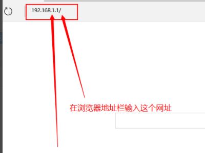

1、连接好路由器之后,就是在浏览器的地址栏中输入图片中的这个路由器设置网址,然后再按回车键进入。

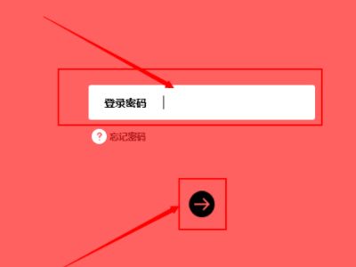

2、如图所示,按完回车键以后就会出现这样的红色界面,输入你的路由器登录密码,再点击下小箭头就可以了,路由器的登录密码在路由器上面,仔细查看就可以了。

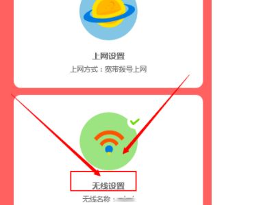

3、进入路由器设置界面之后,点击左边的“无线设置”,操作如图所示。

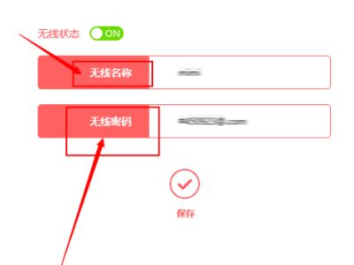

4、接着,在页面的右边就会切换到相应的无线设置选项,如图所示,在其中输入名字和密码,wifi就设置好了,当然了,这个名字和密码都是根据自己的喜好来设置的。

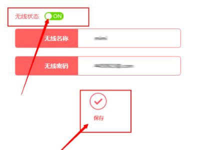

5、设置完名字和密码之后,点击上面的“无线状态”,使它处于开启状态,如图所示。接着再点击下边的保存按钮。
