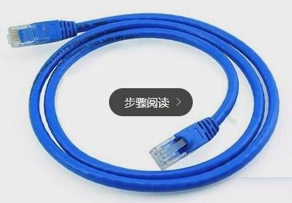

2.如果不能上网,其他指示灯还亮着,就需要检查一下猫和路由器之间的网线和水晶头有没有问题。可以再插一次网线,消除接触不良的问题。

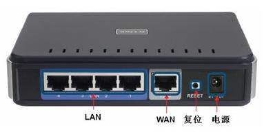

无线路由器指示灯不亮可能的原因及解决办法有如下几种:
1、电源指示灯:如果不亮,有可能是未通电,或者电源、路由器损坏。则依次检查插座、电源接头是否通电,如有条件,可更换同型号电源,以排除路由器损坏的可能。正常情况下电源指示灯亮应当绿灯常亮。
2、WAN指示灯:如果不亮,则可能是WAN接口未插入来自猫的网线,或者网线、接口损坏。可将网线两端水晶头分别连接到WAN口和一个LAN口,如果WAN指示灯仍然不亮,则判断WAN接口损坏,需要送修或更换路由器。正常情况下,WAN灯应当绿灯常亮,有数据通行时,则绿灯闪亮。
3、LAN指示灯:一般常见的无线路由器集成有五口交换机,其中LAN接口有四个,也就有四个LAN指示灯。通过网线连接LAN接口及电脑网卡接口,在通电状态下,连接了的LAN指示灯就会亮。如果不亮,可参照上述判断WAN接口的方法进行检测。正常情况下,LAN灯应当绿灯常亮,有数据通行时,则绿灯闪亮。
4、WIFI指示灯:正常情况下,WIFI指示灯应当绿灯常亮,有数据通行时,则绿灯闪亮。如果不亮,则有可能路由器设置当中关闭了无线传输,或者内部WIFI元件损坏,需要正确设置或送修或更换。
