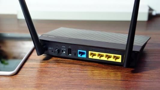

一、路由器的灯全亮怎么回事儿
灯全亮一般是刚开机的时候闪一下,启动系统的时侯才出现,先看看能不能进路由。如果不能一般是路由质量问题或者过热。通过路由接入后还可以接路由、要看是dhcp开或者固定ip。
正常路由器不会出现此问题,不过可以试一下出厂设置,在路由器后面小孔里顶至5-10秒, 在不通电情况下。
全亮应该是硬件与当前型号或OS不匹配的问题,也有可能是板卡故障。
路由器六个灯分别代表:
齿轮状---电源指示灯;
电脑形---LAN口指示灯,接电脑的网口,共4个;
e----------WAN口指示灯,接宽带线的网口,单独不一样的那个。
二、tenda路由器上叉的灯一直亮怎么回事
腾达路由器sys一闪一闪是系统指示灯,闪烁代表工作正常。而sys灯不亮说明网络出现了问题,解决方法有:
1、拨打网络运营商的客服电话,询问一下外网有没有问题。
2、试试切断路由器的所有电源,重新安装路由器,更新系统,测试是否有软件冲突或者病毒干扰。
3、重新设置无线路由器:点击复位按钮,将路由器恢复到出厂默认值。
sys灯显示的是路由内部的软件(通常叫固件,或者叫韧体)状况,你的这种状况是路由固件损坏,重启是不能解决问题的。
建议:
一个办法是自己去它的官网,下载对应型号的固件来升级(注意升级方法和步骤哈!)
另一个办法是送修。
