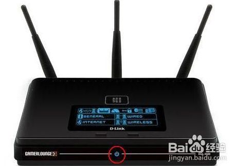

1、首先,可以看看路由器是否支持无线信号增加,如TP-LINK的TL-WR2041N特有“Turbo”按键可使无线信号一键增强覆盖,可以直接按一次这个键,当这个灯亮的时候表示已经开启了“Turbo”功能:

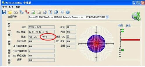

3、同时,保证没有太多的阻挡物,阻挡物或穿墙过多很大程度上会影响无线信号:
4、一些家电在运行时产生的干扰会严重影响无线信号,所以不要将无线路由器放在家电附近:

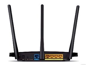

5、有时也可能是手机或笔记本不稳定造成的,可以重新启动这些无线终端,或开关一下手机的“飞行模式”

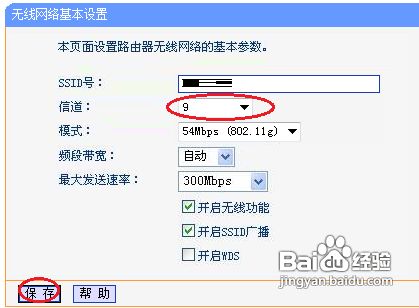

6、也有可能是无线路由器的信道问题,可以尝试将无线路由器的信道改为6或9等常用信道:
