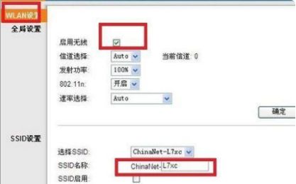

无法搜到无线信号???说明你的无线路由器的问题了。也许是用过的路由器,里面设置关闭了无线功能吧?干脆把路由器恢复一下出厂设置,一切恢复到原始状态再按我上面说的操作就可以了。恢复出厂设置的方法是:

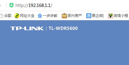

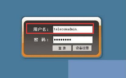

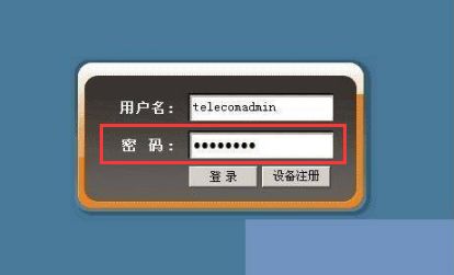

1、你打开浏览器输入192.168.1.1;
2、用户名:telecomadmin;
3、密码:nE7jA%5m;
4、看下图,进行选择;

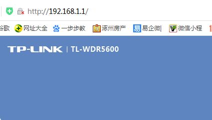

在浏览器中输入192.168.1.1出现电信光猫登录界面,是因为光猫和路由器的IP地址冲突导致的;解决办法是修改路由器的IP地址,修改后就可以正常登录到路由器设置界面了。

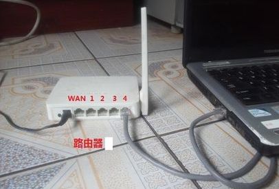

1、断开路由器与光猫的连接,让电脑连接到路由器的LAN(1、2、3、4)口中的任意一个就行,如下图所示。
2、这时候在浏览器中输入:192.168.1.1,就可以打开路由器登录界面了,输入密码登录到设置界面。

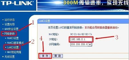

3、点击“网络参数”——>“LAN口设置”——>右侧“IP地址”修改为:192.168.2.1——>点击“保存”,之后会提示重启路由器。
温馨提示:路由器重启后,需要在浏览器中输入:192.168.2.1,才能够重新登录到路由器的设置界面。

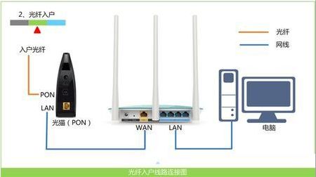

4、用一根网线,连接电信光猫和路由器的WAN口,如下图所示。这时候在浏览器中输入:192.168.2.1就可以成功打开路由器的设置界面,可以设置路由器上网、无线wifi了。
