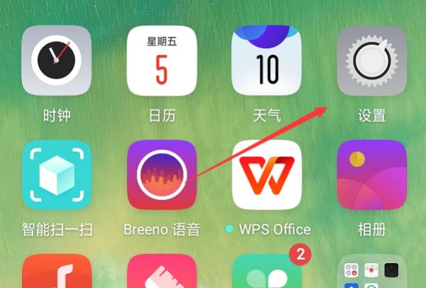

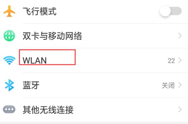

1、将路由器通电以后点击手机的设置进入。

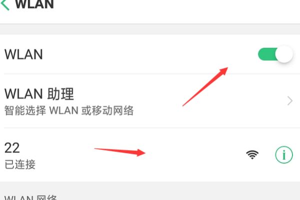

2、进入到设置界面以后点击WLAN。
3、开始该手机的无线功能并点击该无线路由器,连接无线,连接以后点击后面的I标志。

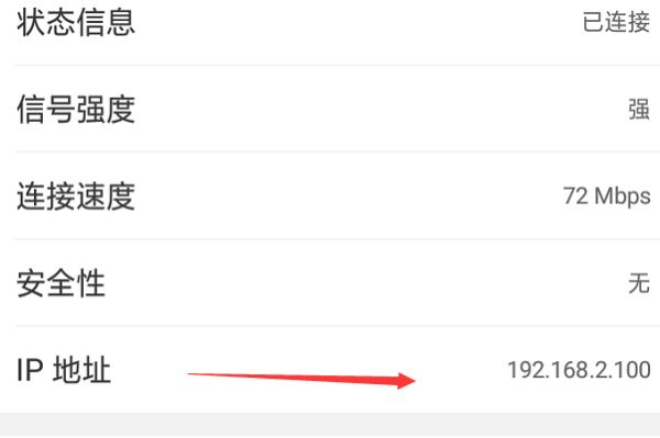

4、此时可以看到该无线路由器的IP登录地址号段即为192.168.2.1.

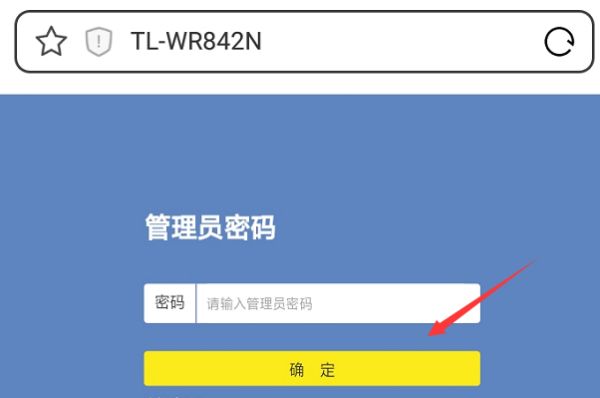

5、在浏览器中输入该登录地址以及密码登录进入。

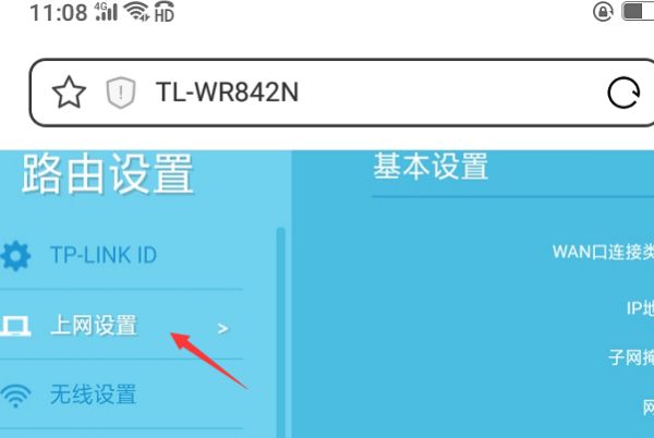

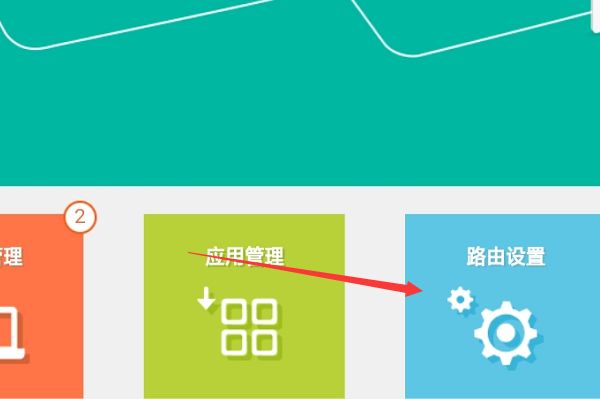

6、进入到路由器后台以后点击路由设置。
7、点击上网设置按钮。

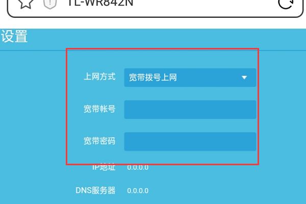

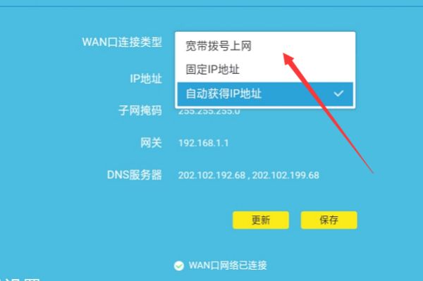

8、在出现的设置界面中选择自己的网络连接方式,如拨号上网。
9、此时输入网络服务商提供的上网账号和密码。

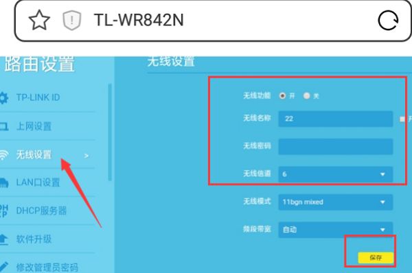

10、再点击无线设置,开启无线功能。输入无线名称和密码点击保存按钮。
