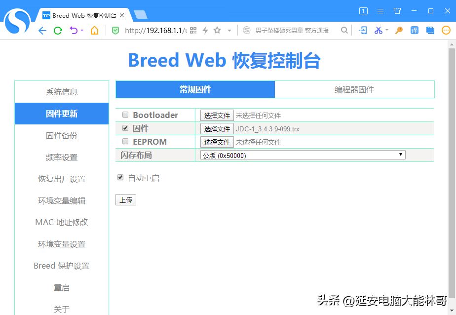

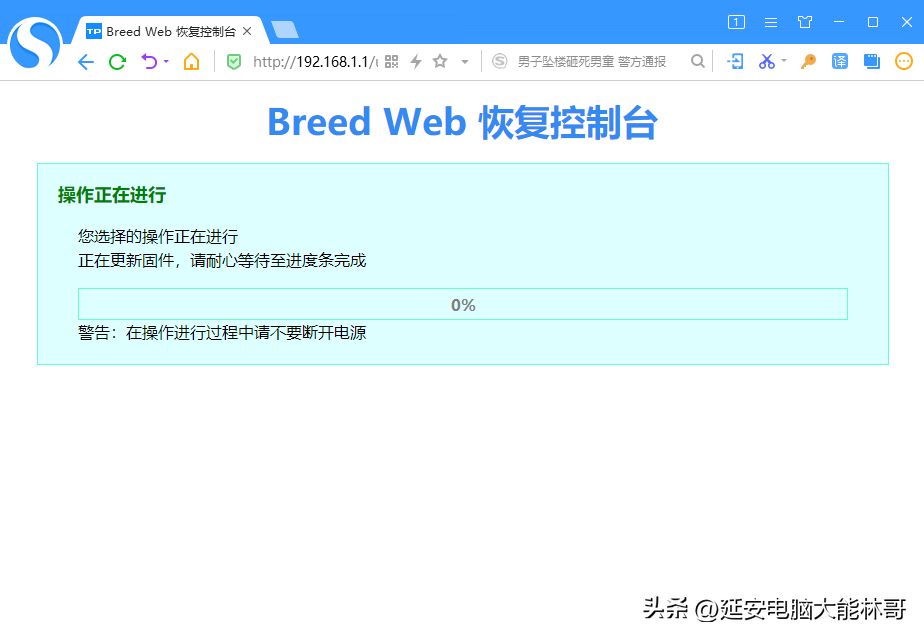

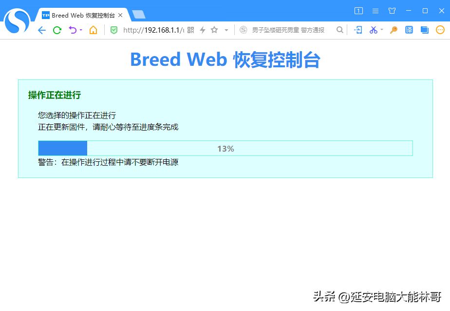

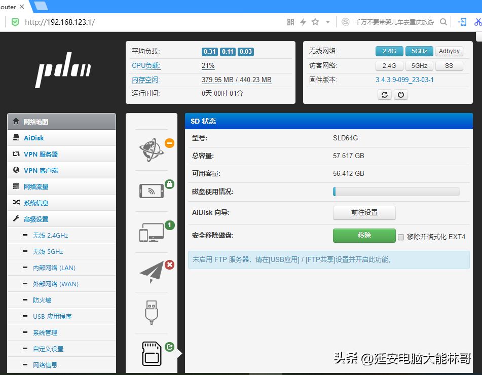

刷机成功后的京东云无线宝已经变身为功能强大的路由器,可玩性非常高。在浏览器输入管理地址变为 192.168.123.1,管理员默认用户名和密码均为 admin,进去就能看到 padavan 界面了: 224822iy77rsg24krua2pp.png
padavan 界面: 224822aeb28svv2v2898lm.png
