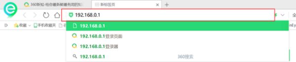

1.浏览器的链接框内输入“192.168.0.1”。

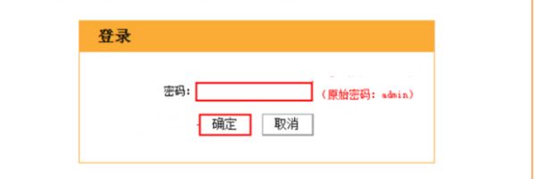

2.弹出登录界面,在密码一栏,输入“admin”,这个是原始的密码。然后点击确定。

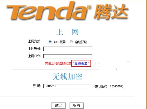

3.登录后,点击上网一栏下的“高级设置”的字样。在无线加密处输入默认密码。然后点击“确定”。

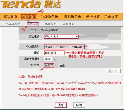

4.然后弹出如图界面,点击“无线设置”,选择这一栏下的“无线安全”。安全模式一栏建议大家选择“WAP-PSK”,加密规则选择“AES”。输入的新密码不少于8位,字母数字均可。然后点击确定。

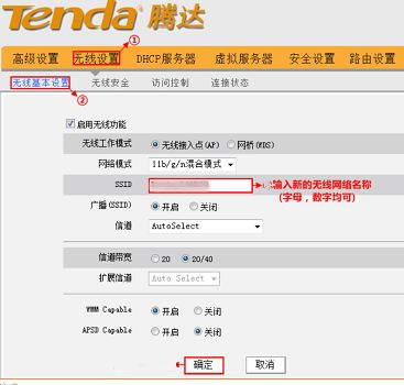

5.然后再选择无线设置这一栏下的“无线基本设置”。在“SSID”这一栏输入新的无线网络名称,点击“确定”就可以了。
