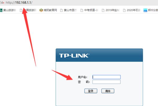

首先在收到其他维修同行的一台联网的手机或电脑中打开浏览器,然后输入路由器后台管理地址,一般都是 192.168.1.1 或 192.168.0.1,也有部分品牌路由器是其它地址,具体大家以路由器机身铭牌上的标注IP或网址为准。

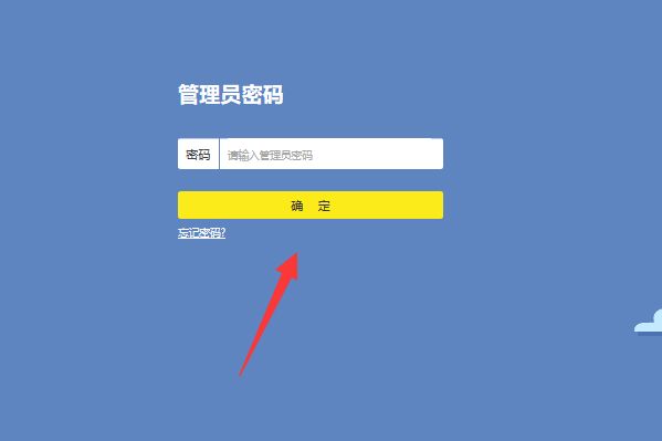

以小编家中使用的TP-Link路由器为例,在浏览器中打开 tplogin.cn 或 192.168.0.1 都可以打开后台登录页面,然后输入管理员密码即可登录(如还需用户名,一般是admin,具体路由器上贴的铭牌会有标注),如图。

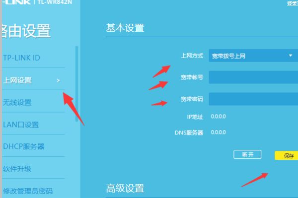

进入路由器后台界面后,切换到路由器设置中的“上网设置(有些为 LAN设置)”就可以看到宽带账号和密码了,如下图所示。

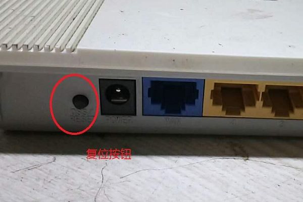

如果忘记了路由器登录用户与密码已经登录不了路由器,我们还可以对路由器进行复位操作,方法如下:
 首先在路由器的前或者后面面板上找到一个标识为 RESET 的圆孔,这就是路由器恢复出厂设置的复位键。在通电状态下,用一尖状物体按下RESET键5秒不放,之后会看到路由器前排指示灯中的SYS指示灯由缓慢闪烁变为快速闪烁状态后松开RESET键,之后即可成功复位。
路由器RESET键
使用尖状物体插入到路由器RESET孔建议大家用圆珠笔头,或者细坚硬的铁丝以及牙签等均可,其实复位是很简单的,复位成功之后,用默认的路由器登录用户名与密码即可登录路由器了。

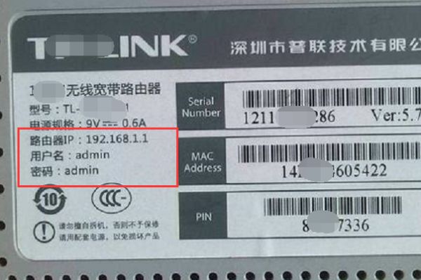

2、然后找到该路由器背面的标签,可以看到其登录IP以及密码。
3、在电脑或者手机浏览器中输入登录IP和密码点击登录。

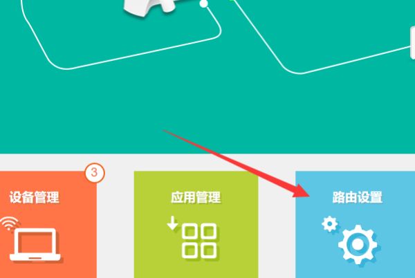

4、登录进入以后点击路由设置。
5、在出现的上网设置界面选择上网的对应方式,如拨号上网。输入网络运营商提供的账号和密码点击保存按钮。

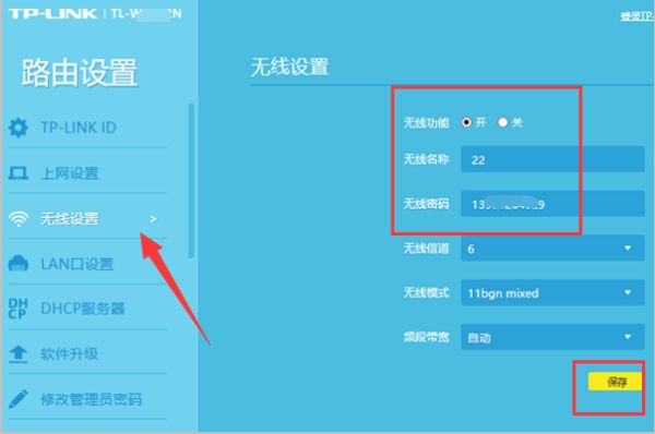

6、再点击无线设置,输入需要的无线信号名称和密码点击保存按钮。

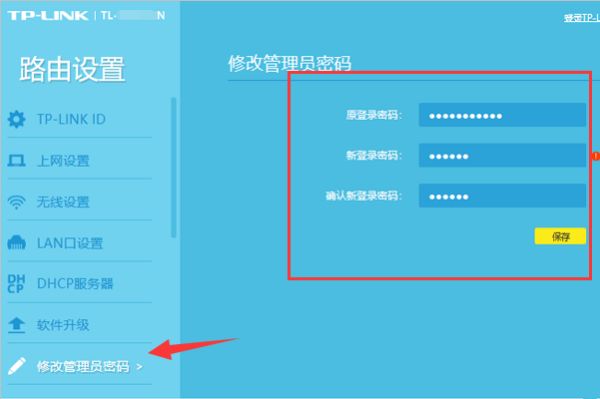

7、最后再点击修改管理员密码,输入该路由器默认的登录密码以后新的需要设定的密码以后点击保存按钮。
8、页面跳转以后进入到登录界面,重新输入新的密码点击登录。

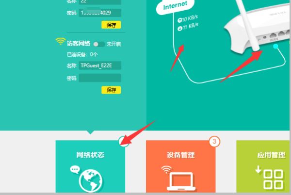

9、此时就可以看到已经通过重置路由器以及修改密码以后登录进入了该路由器后台,点击网络状态还可以看到当前的路由器已经链接上了互联网了。
