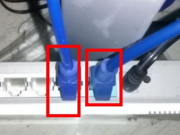

一、房间多路由器孔位不够怎么办

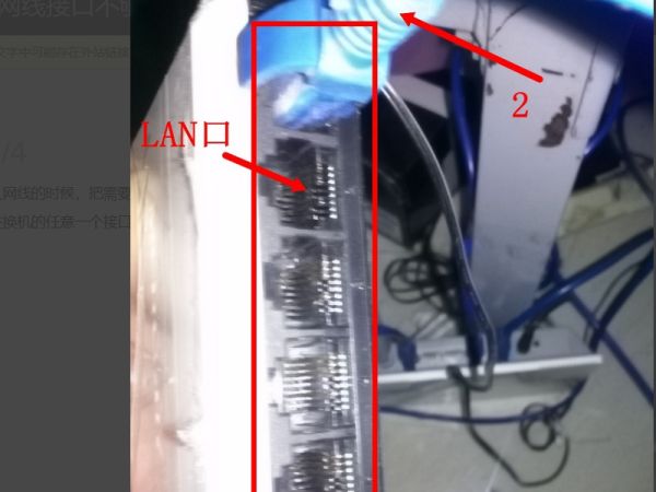

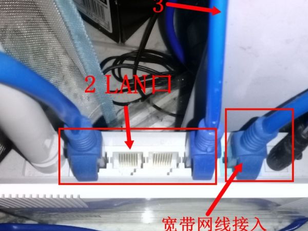

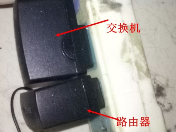

1、使用原来的路由器继续和宽带的网线连接,空出一个LAN口(黄色的口),任意一个口就可以。
2、交换机接入电源通电。
3、用网线(一米的就可以)一头接入空出的LAN口,另一头接入交换机的任意一个接口。
4、接入网线的时候,把需要用的网线的一头接入交换机的任意一个接口。
5、原来接宽带的路由器不改变,只要留一个LAN口就可以。

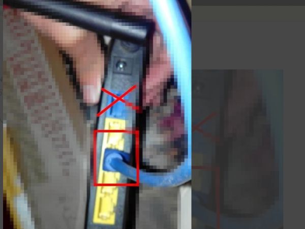

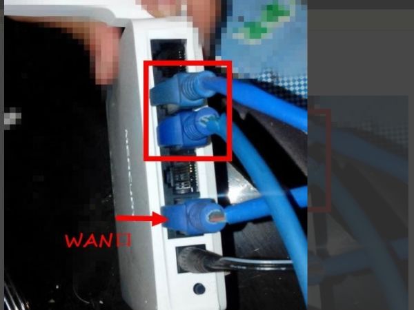

6、网线一头接入原来的路由器的LAN口,另一头接入新的路由器的LAN口,千万不要接入蓝色的WAN口,通常的四口路由器就能多加两个人使用了。
