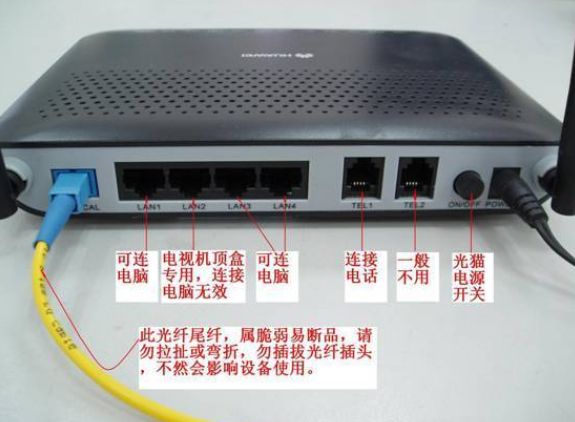

一、为什么我路由器上的红灯老是闪
闪红灯的是光纤猫,是los或者光信号亮红灯。说明光纤没有接好。
光纤没有接好有以下几种情况:
(1)光纤断(可能性较大)。
(2)光纤尾纤没有插入到光猫上(自己检查)。
(3)光猫故障(可能性小)。
(4)上联分光器故障。

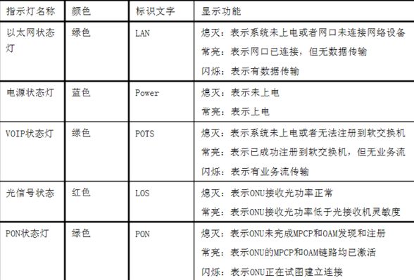

路由器的光信号亮红灯”说明这种设备不是路由器,是光猫和路由器合体的PON设备。也就是目前比较普及的光猫。光信号亮红灯有以下几种情况:
1、光猫光接口有问题,需要更换光猫。(这种情况比较少见)。
2、室内尾纤连接光猫接头松脱。把接头插好即可恢复。
3、室内部分光纤弯折过大。光纤弯折过度会影响光信号在光纤内光的全反射传输,只要把光纤顺直即可。
4、室外部分光纤有折断,需要找运营商处理。
5、运营商机房设备光端口故障,也需要运营商处理。
