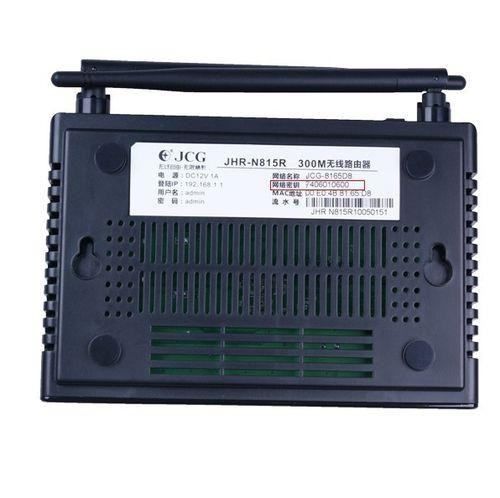

1、先查看ip,方法:win+r---输入:cmd---在再黑白界面输入:ipconfig,按回车。
2、根据网关查看路由器地址。若网关是:192.168.2.1,那么路由器的ip一般就是。192.168.2.1.
3、在IE地址栏中输入地址:192.168.2.1.
4、弹出路由器登陆界面输入路由器的默认登陆用户名:admin  密码:admin(如果不正确,就看路由器背面)。

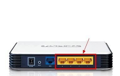

1、硬件连接。
一般家庭网络结构为:入户光纤或网线接入光猫的光纤接口或猫的网线接口,再分别从猫通过网线连接到路由器的WAN接口,最后从路由器的LAN接口通过网线连接到终端电脑,或通过无线路由器的无线信号连接到终端电脑。
如下图所示:
如果因为距离过远或需要连接的终端电脑过多,需要安装第二台无线路由器,其连接方式只能是从第收到其他维修同行的一台路由器的LAN口通过网线连接到第二台路由器的LAN口(注意:不能接入WAN口)。
