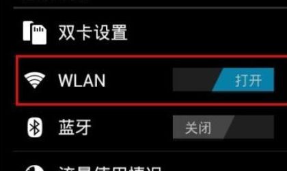

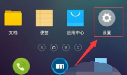

1、在手机主界面找到设置,点击进入。
2、进入手机设置后,在主界面选择“WiFi”并点击进入。

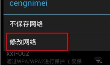

3、进入WiFi主界面后找到想要连接的无线网,长按几秒,会弹出选项,在选项界面内点击“修改网络”。

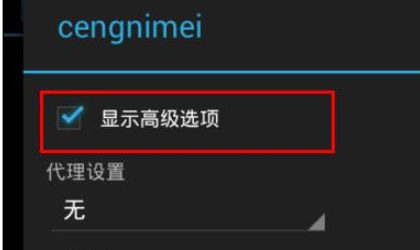

4、进入修改网络界面后,找到“显示高级选项”,点击开启。

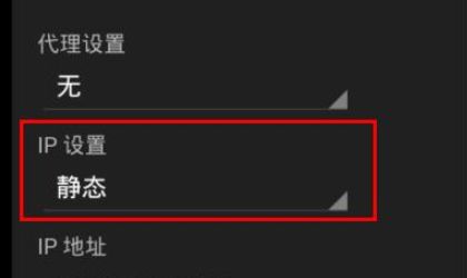

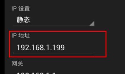

5、在修改网络界面内下拉,找到“IP设置”,将“IP设置”里的“DHCP”改为“静态”。
6、再找到IP地址选项,在IP地址输入框内输入192.168.1.199.

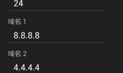

7、 将选项内的“域名1”、“域名2”等按照下图输入一遍后退出重启即可。

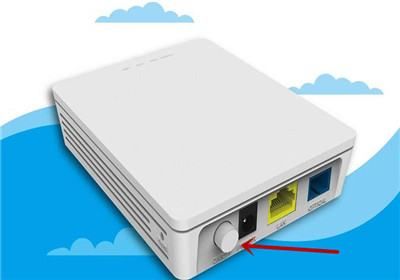

3、重启光猫,或者光猫断电1分钟后再试拨。

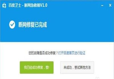

4、每次开路由器用360的断网急救箱自动进行修复。

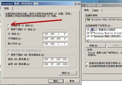

5、点击网络状态,看看ip协议里设定DNS有没有选为自动,没有的话就选自动获取。
6、看看固定ip是什么,然后去路由器里改下wan口设置。
