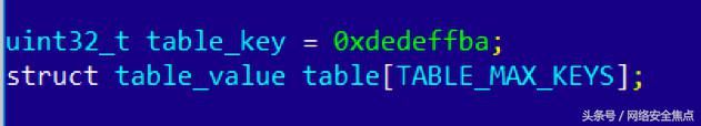

我们只能在地下论坛上获取到Masuta(日语,master)僵尸网络的源代码。分析配置文件之后,我们看到Masuta使用0xdedeffba而不是Mirai的0xdeadbeef作为密钥的种子,因此配置文件中的字符串都被异或0x45=((DE ^ DE)^ FF)^ BA。
现在用0x45来异或配置文件,我们得到nexusiotsolutions.net,这是一个已知的C2网址,涉及最近的Satori攻击,其使用了华为路由器一个0 day。
WHOIS上查询此URL信息,联系方式为nexuszeta1337 @ gmail.com,表明Nexus Zeta不仅是Satori的创造者,而且还参与了Masuta僵尸网络的创建。

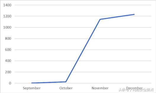

从9月份以来Masuta攻击一直在上升, 蜜罐在过去三个月中观察到2400个涉及僵尸网络的IP地址。上升趋势如下图所示:
参与Masuta攻击的主要C2服务器之一是n.cf0.pw或93.174.93.63。

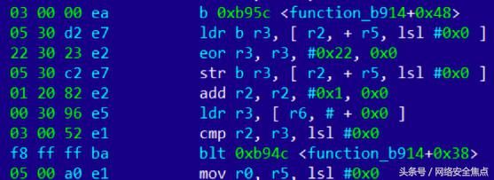

Masuta变体(称为PureMasuta)包含最典型的Mirai风格代码,具有弱口令列表(PMMV = “root”, TKXZT = “vizxv”, CFOKL = “admin”)。
如下图所示,口令被单个字节XOR 0x22隐藏,Mirai泄漏的另一个灵感。

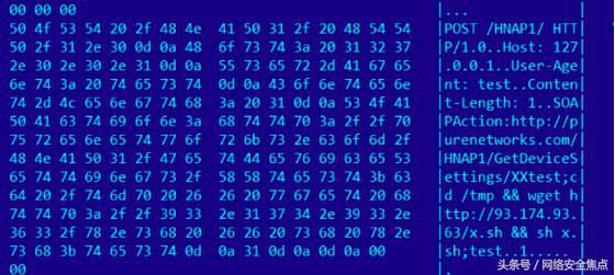

PureMasuta僵尸网络中引入的武器化bug在HNAP(家庭网络管理协议)中,该协议本身基于SOAP协议。使用hxxp://purenetworks.com/HNAP1/GetDeviceSettings来制作一个可以绕过验证的SOAP查询。 另外,由于不正确的字符串处理,可以运行系统命令(导致任意代码执行)。当两个问题结合在一起时,可以形成一个首先绕过验证的SOAP请求,然后导致任意代码执行。 例如,下面的字符串将导致重新启动。
SOAPAction: “hxxp://purenetworks.com/HNAP1/GetDeviceSettings/`reboot`”
关于这个bug的详细文章参见此处。简单地说,GetDeviceSettings之后的任何代码都将被执行。替换reboot,PureMasuta僵尸网络从C2服务器(通过wget)下载shell脚本并运行。下图显示了僵尸网络中的脚本:
我们注意到,C2服务器(93.174.93.63)与原始Masuta变体中的相同,因此表明PureMasuta系Masuta威胁攻击者创建。利用 poc已在exploit-db 和pastebin等地方公开。 因此,我们认为攻击者实施攻击并不是很困难。

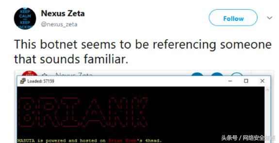

许多物联网僵尸网络都提到了布赖恩·克雷布斯(Brian Krebs),一位知名的记者,他对Mirai进行了深入调查。 Masuta也不例外,因为我们在源代码中看到以下消息:
与此相同的信息被一个未经验证的Nexus Zeta的twitter帐户推出,将他与Masuta僵尸网络联系在一起。
