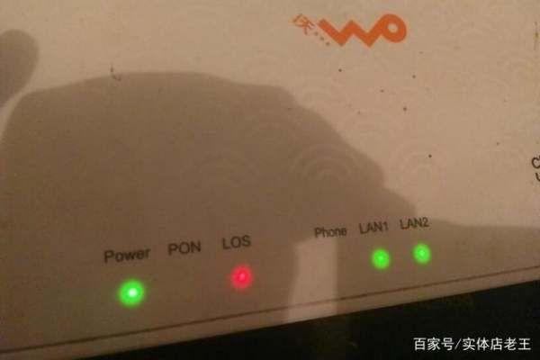

一、光猫故障
路由器的黄灯闪烁,只代表上网设备与路由器连接是正常的,如果宽带的红灯亮了,可能是宽带线路损坏、欠费、故障导致的。如下图:
遇到这种情况,除了欠费用户可以自己解决之外,其他的故障只能拨打网络运营商的电话,要求对方帮忙解决。

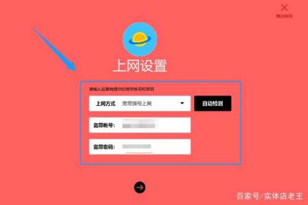

二、设置故障
正常情况下,如果用户直接使用光猫连接上网设备,需要在上网设备上进行拨号。如果连接的是路由器,那么就需要在路由器的管理界面里填写正确的宽带账号信息。如下图:
如果宽带账号信息设置错误,哪怕路由器的黄灯闪烁,也只代表上网设备与路由器连接是正常的,不代表路由器与光猫连接是正常的。可以登录路由器的管理系统,重新填写宽带账号信息。此外,如果用户没有更改过宽带账号信息,可尝试重启一下路由器即可,有时候是路由器死机导致的,重启后即可恢复。

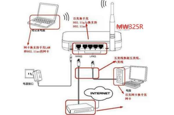

三、线路故障
如果确认光猫没有任何问题,路由器管理系统内填写的宽带账号信息也没有问题,那么问题可能出在线路上。如下图:
从光猫接出来的宽带线路要插在光猫的LAN接口上,另一端插在路由器的WAN接口上;另一根网线的一段插在路由器的LAN接口上,另一端插在上网设备的网卡接口上。如果连接错误的话,可能路由器的黄灯会持续闪烁,但设备无法连接网络,更正后即可恢复正常。
