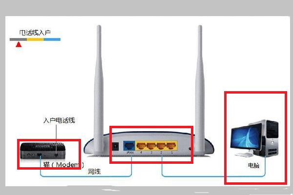

1、通过下图方式将无线路由器与电脑以及猫相连接。

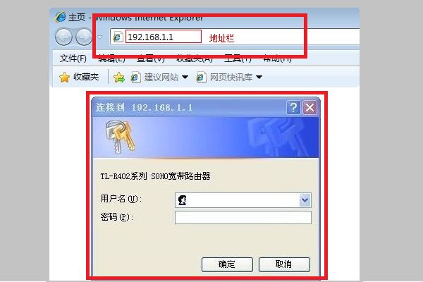

2、在路由器中输入路由器管理地址进入登录界面,设置管理员账号与密码。路由器登录地址可参考说明书或路由器背部标签。

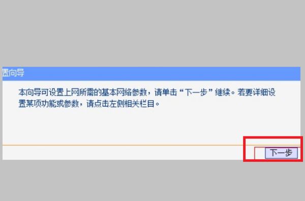

3、点击设置向导界面中的下一步,进行无线路由器的设置。

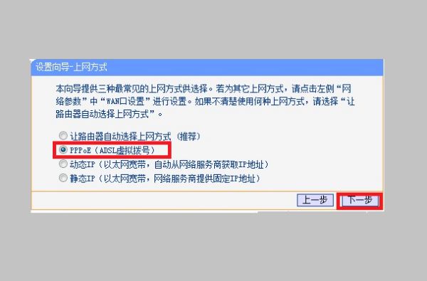

4、选择PPPoE(ADSL虚拟拨号),再次点击下一步。

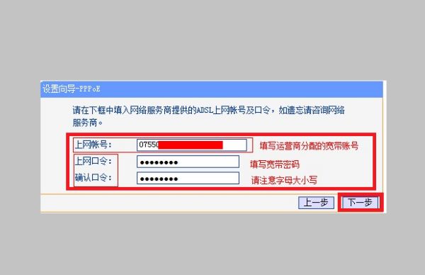

5、输入上网账号与上网密码。点击下一步。

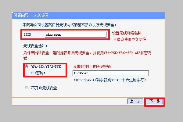

6、输入无线路由器的SSID以及无线密码,设置完成后点下一步,无线路由器连接与设置完成。

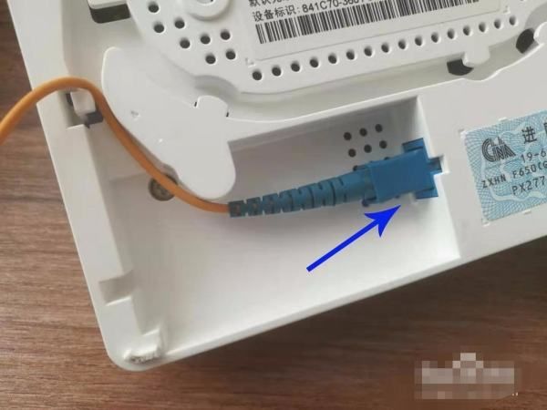

1、把光纤插入猫的背部的光纤插孔,当然有的插孔是侧面非常容易辨别,因为光纤形状跟电话线网线区别很大。

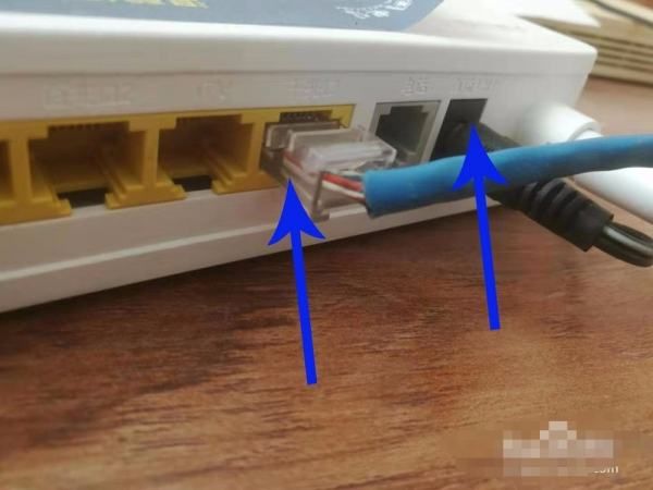

2、使用一根网线连接猫的千兆口以蓝色网线为例,接口可根据自己的兆数大小选择合适的。然后插上电源通电。

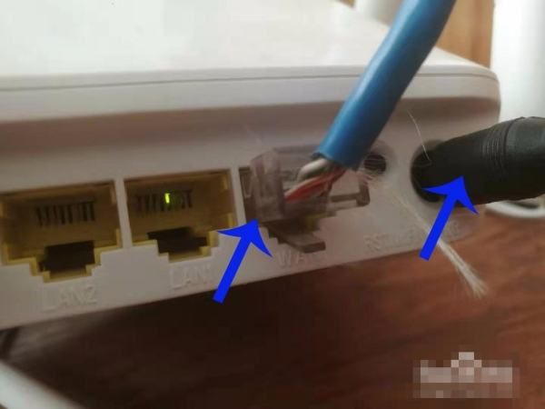

3、蓝色网线另一头插入路由器的wan接口一定不能插错口,并插上电源通电。
