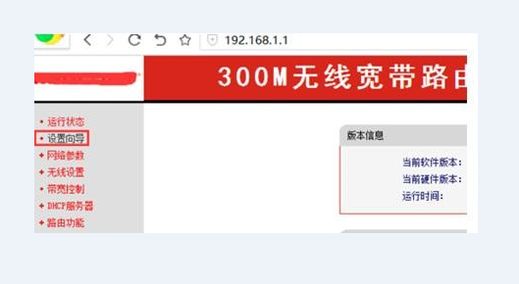

2.打开浏览器,在网址栏中输入192.168.1.1,进入无线路由器的管理界面,在弹出的对话框中输入用户名和密码,进入路由器的设置界面。

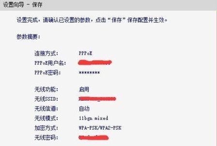

3.选择PPPoE(DSL虚拟拨号),点击下一步,输入宽带号上的账号和密码。

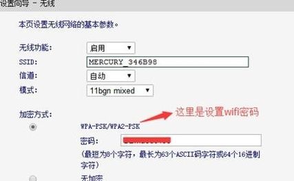

4.加密方式:WPA-PSK/WPA2-PSK框里输入wifi密码。
5.点击下一步,再点击保存,当设置状态全部显示成功,最后点击保存,电脑就可以上网了。最好还是重启路由器后,再重新连接宽带。就可以了。
