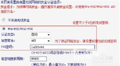

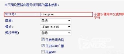

3、无线参数--输入SSID号,选择频段,选择模式。
4、开启无线功能。允许SSID广播

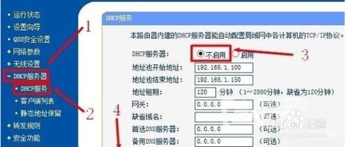

2、DHCP 服务器--不启用,
3、无线参数--输入 SSID号,选择和第一个路由器相同的频段,选择第一个 路由器相同的模式。
4、开启无线功能。允许 SSID广播
