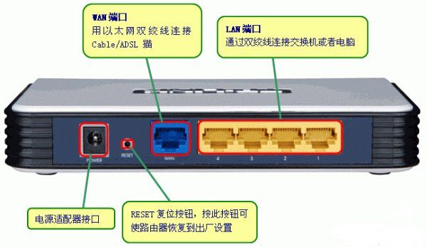

1、将路由器(本案例以TP-LINK为例)重置,在无线路由器通电的状态下,按住reset键,待路由器灯全亮再灭,即完成重置;

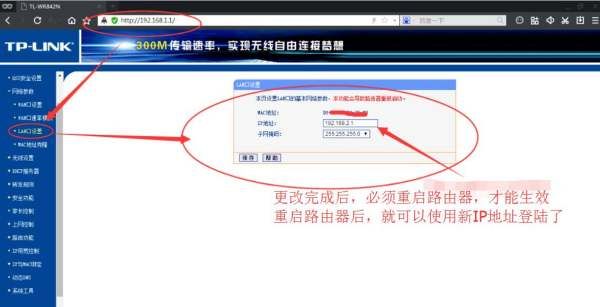

3、在路由器左侧找到【网络参数】选项,选择【LAN口设置】,设置【IP地址】为新的路由器IP,完成后点击【保存】,重启路由器后生效;
4、使用新的IP地址(如设定的192.168.2.1)登陆路由器。

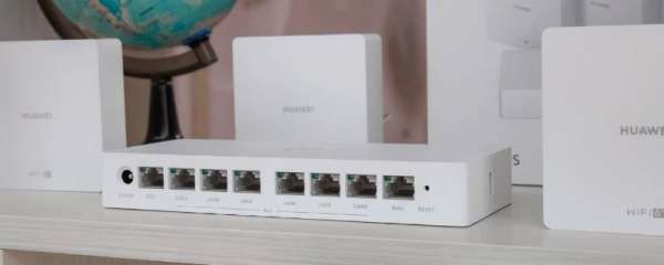

演示机型:华为路由H6系统版本:HarmonyOS2.0.0.1271、路由器和主网线以及路由出来的分支接法不正确:解决办法是将所有的网线全部拔下来,理顺后按照说明书重新插入。
2、电脑与网线连接松动:换一根网线或者处理电脑上的网口。
3、电脑网卡损坏或者网卡驱动损坏:网卡损坏只能维修了,如果是网卡驱动损坏,请使用一些驱动软件更新网卡驱动。
4、设置过路由器IP地址或者IP地址输入不正确:首先参照说明书,查看输入的网址是否正确。如果输入正确却还是进不去,说明修改过IP地址,这时的办法就是恢复出厂设置。
