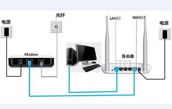

一、两台路由器连接方法
1、有电信猫:电信猫----路由器1wan口;路由器1lan口----路由器2wan口;路由器2lan口----电脑。
2、没有电信猫:网线----路由器1wan口;路由器1lan口----路由器2wan口;路由器2lan口----电脑。

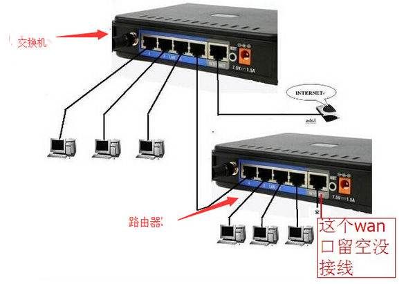

方法二:路由器做交换机使用。
1、路由器设置方法:
①、首先要空出wan口,所有的接线都接在lan口上。
②、关闭路由的dhcp服务。
③、修改路由的lan口ip地址(不要与路由器a的网段相同即可),修改IP为192.168.2.1.
