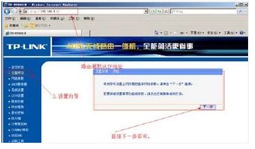

1、打开Web浏览器,在地址栏中键入http://192.168.0.1,然后按Enter键。
2、在随后打开的登陆窗口里,输入用户名“admin”;密码同样也是“admin”;然后直接单击“确定”。
3、在进入路由器设置界面后,在左边选择“设置向导”,再点击“下一步”。

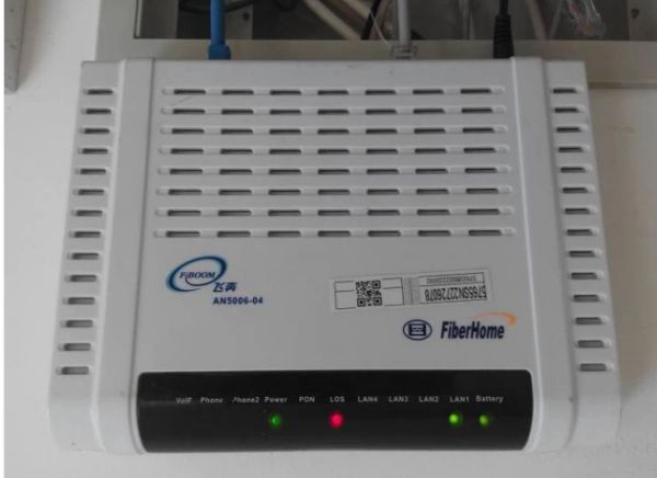

1、检查一下光猫的灯亮的情况,如果光猫的Los灯处于红灯状态的话,说明自己使用的固定网络出现了问题,如果Los灯不亮的话说明网络是正常使用中。

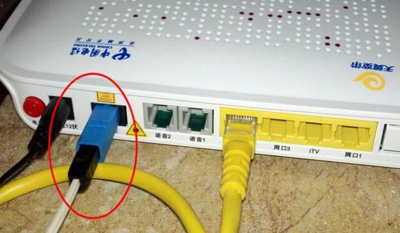

2、如果Los灯不亮但是不能连接无线网络的话,可以将光猫上的网线插入自己的电脑上进行拨号。

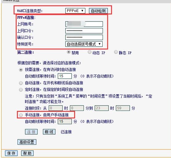

4、然后进入路由器,在“设置向导”里,选择“PPPOE拨号”,按提示步骤输上网的用户名和密码,点击保存。
5、接着点击“网络参数”选择“WAN设置”,再选“正常模式”,在“连接”的三个选项里面选择“PPPOE拨号”。选择“自动连接”,接着保存后退出。
