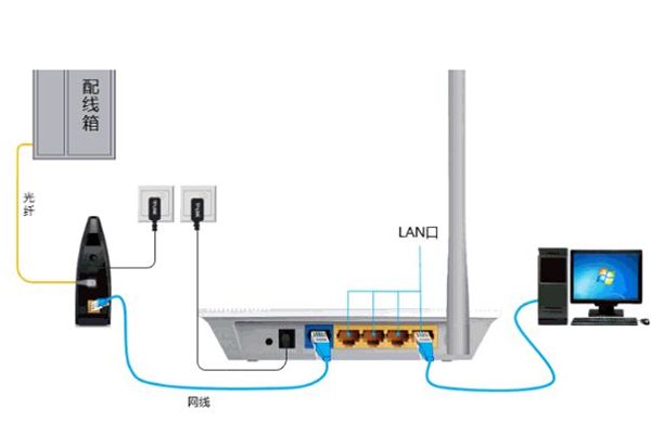

1.光猫的网口任取一个用网线连接到无线路由器的WAN口上。

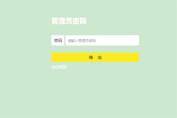

2、登录无线路由器的登录地址,常用的无线路由器地址为192.168.0.1或者192.168.1.1,这里以192.168.1.1为例,输入无线路由器背面印的登录账号密码。

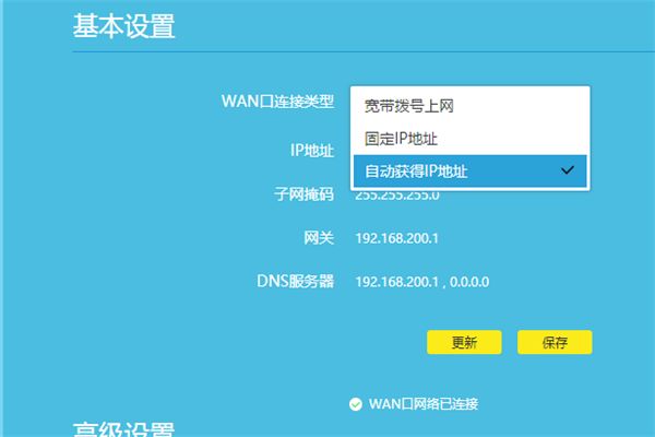

3、在【基本设置】里面,WAN口连接类型选择“自动获取IP”,保存。

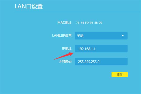

4、在【LAN设置】里,将路由器管理IP地址设置为其它IP地址,保存,如192.168.8.1,避免与电信光猫管理地址192.168.1.1冲突。
5、此时基本设置已经完成,然后准备好一根短网线,将电信光猫任意一个LAN口与外置无线路由器的WAN口相连。
