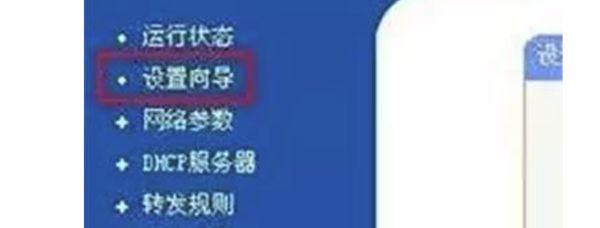

2、确认插在电脑上的网线指示灯是否点亮,点亮为正常,在路由器背面找到管理地址,在浏览器输入该地址,即可进入路由器设置界面,进入管理界面后,会弹出设置向导。

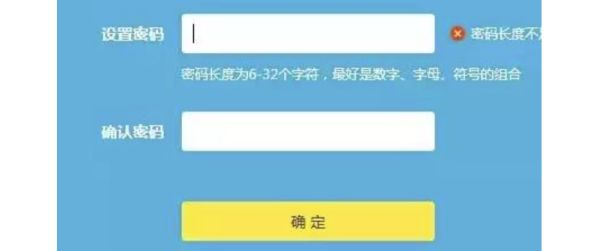

3、查看路由器的背面是否有管理密码,早期的路由器出厂时有默认密码,为了安全考虑,新式路由器没有默认密码,都需要自己设置管理密码。

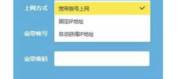

4、WAN口上网方式一般常见的有三种,般家里有猫的,选择宽带拨号上网即可,自动获取IP地址、固定IP地址,一般在写字楼用的较多。输入宽带的账号和密码,宽带账号密码为运营商提供,如忘记账号密码,请致电运营商查询。

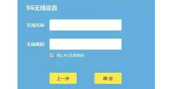

5、设置无线网络名称和设置无线密码,为了保证安全,再次强烈建议不要将无线密码和管理密码设置成相同密码。

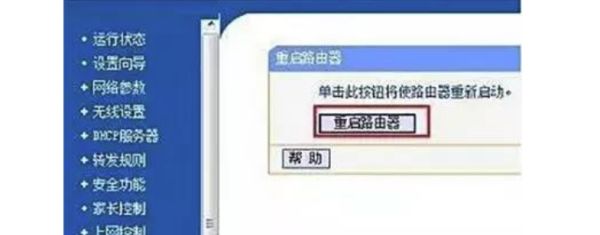

6、设置完成后,路由器会自动重启,如果没有自动重启,在系统工具里的重启路由器选项里面,手工点击重启路由器。

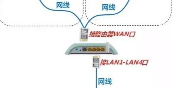

如果是需要拨号的光纤猫接无线路由器,按照下面的方法设置:
1、无线路由器插上电,先不要接猫,电脑连接无线路由器任一LAN口 ;
2、 浏览器地址栏输入路由器IP地址(路由器背后标签上有的),输入登录用户名和密码进入设置页面;
3、按照PPPOE(ADSL虚拟拨号)方式设置,输入上网账号和密码;
4、设置一下SSID、加密方式和 密码;
5、保存、重启;
6、设置好以后,把猫LAN口接出来的网线接在无线路由器的WAN口上。
