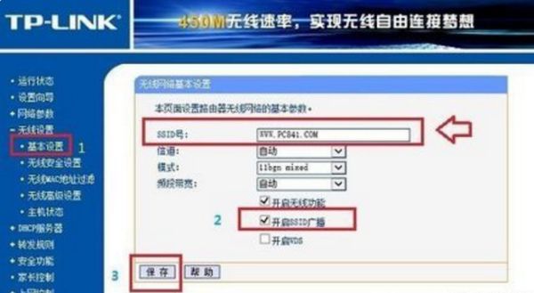

进入路由器设置管理界面后,我们点击左侧列表中的“无线设置/无线基本设置”,在这里我们就可以看到SSID广播设置了,这里只要将下面的“开启SSID广播”前面的“√”去掉,然后点击底部的保存,就可以隐藏路由器的SSID了(如图1)。

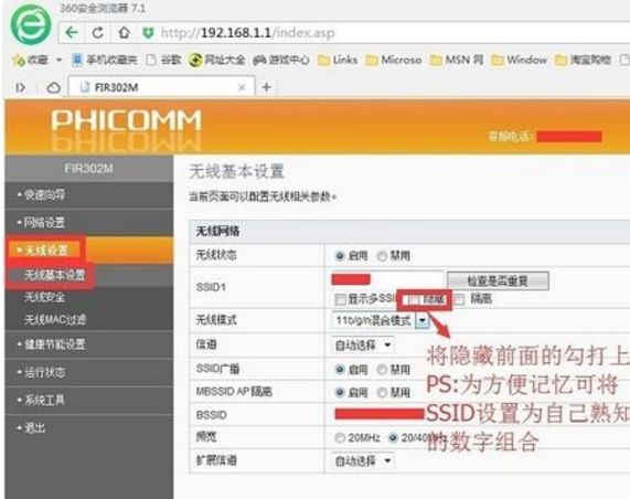

值得一提的是,不同品牌路由器SSID方法都是一样的,只是操作上有所区别,比如斐讯无线路由器是需要我们勾选上“隐藏”,然后保存(如图2)。

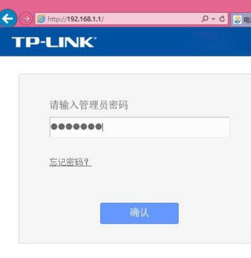

1、路由器和电脑连接,打开浏览器,在地址栏输入192.168.1.1(一般路由器地址是这个或者查看路由器背面的登录信息)进路由-输入用户名,密码 ,(默认一般是admin)。

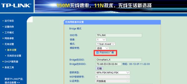

2、进入后台后选择无线设置,然后选择开启或者关闭即可
