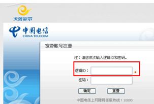

1、打开浏览器,输入192.168.1.1 进入设备注册界面。如果使用路由器,请避开路由器,电脑直接连接电信光猫后打开设备注册界面。

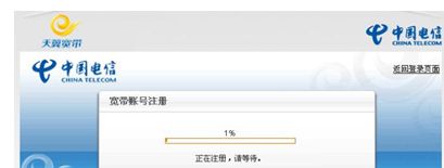

2、按照电信发送的短信提示,在“逻辑ID”框中输入逻辑ID号,密码不用填写,点击“确定”按钮。提示正在注册。
3、一般在注册到17%左右时,网络G灯常亮,此时点击拨号连接或重新连接路由器就能正常上网。

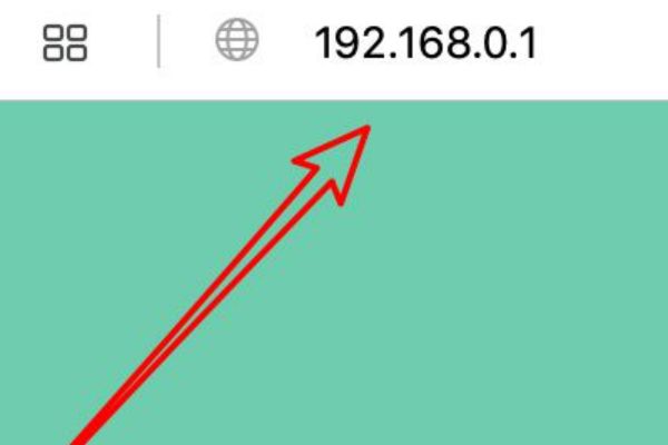

1、事项打开浏览器,输入路由器的ip地址,一般都是192.168.0.1或192.168.1.1.

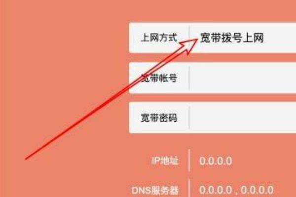

3、来到下一页面后,是一个设置向导,先设置的是「上网设置」,在这里,先选择自己的上网方式,现在一般的家庭上网都是「宽带拨号上网」的方式,也就是ADSL。
4、在下方的输入框里分别输入宽带账号,和宽带密码,这是宽带商提供的,如果忘记了,可以咨询宽带商,一般报上自己的证件和手机号码就能找回的。

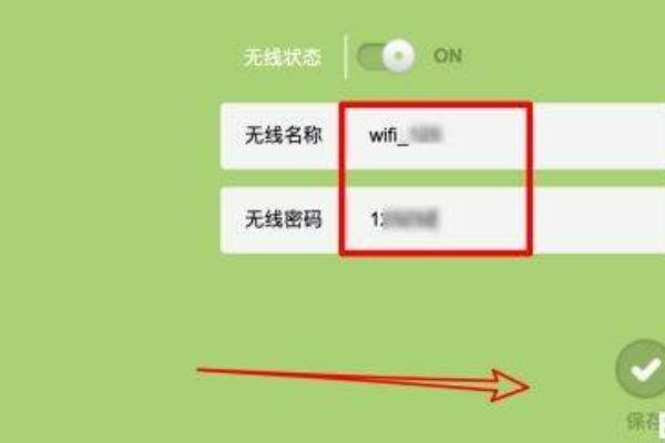

5、向导的下一步,是「无线设置」,点击进入设置,在这个页面,点击上方的开关,启动无线功能后,在输入框分别输入wifi的名字和密码就行了。
