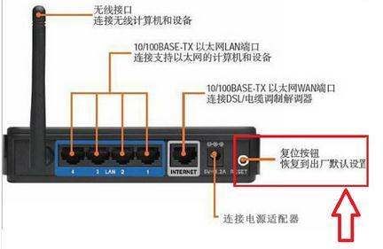

043436a73jjc3ut7csp03j.jpg 扩展资料
路由器的指示灯可以分成四种,分别是电源指示灯、SYS系统指示灯、LAN指示灯、WAN指示灯,它们各自亮灯的含义如下:
电源指示灯是路由器必须常亮的灯,它表示着路由器正常连接电源,如果它不亮了,说明电源有问题或者电源接触不良;
SYS系统指示灯表示着路由器在正常工作的灯,它正常状态下是闪亮,如果不亮或者常亮,说明路由器的系统出问题了,需要重启路由器或者重置;
