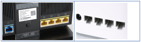

1、识别假千兆路由之网口
无线路由的接口分为WAN口和LAN口,所谓的输入和输出接口,一款真正的千兆路由,无论是WAN口还是LAN口,都应该是千兆的,而那些“假”千兆路由,通常WAN口是千兆,但LAN口却是100M,这样的偷工减料基本能在第一时间被玩家发现。
这样的玩法别以为厂商仅仅是节省了几个LAN口,而是路由器是厂家为了偷工减料减少了千兆交换芯片导致的,这样的捞钱办法,对于跑量的路由器产品而言还是相当不错的。

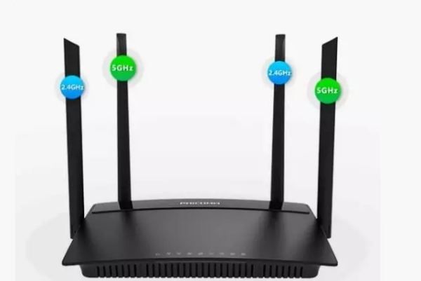

双频路由器
对于终端设备越来越多的家庭和小企业用户而言,千兆路由显然能够改善网络质量,让更多设备可以高速、稳定的运行。
同时,千兆处理能力,就意味着可以使因路由器的高负荷运作带来的死机、延迟、卡机等现象的可能性大大降低,而千兆也可以让用户网络保留更大的扩展空间,方便用户在未来几年进行扩展。
2.4+5Ghz双频千兆路由器
尤其是802.11AC双频路由器的出现,双频千兆路由器拥有两个频段2.4GHz和5GHz,千兆光纤时代,要想真正将速度进行到底,必须得选择11AC路由,而且这也是必然的趋势。

三、怎么看路由器是不是千兆路由
很简单以华硕的RT-86U为例, 在机身标签上应该能找到GB Ethernet 等字样,或者1000/100/10等字样,这样就是证明千兆路由器了。

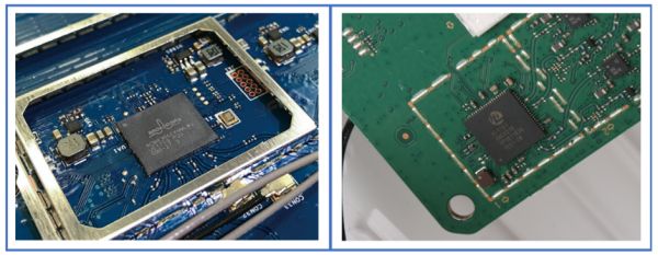

华硕RT-AC86U和某“千兆”路由,都是电商平台上热门的无线路由器。外观上,简单看下千兆端口需具备千兆屏蔽罩对比,就能看出不同价位的千兆路由器用料上的差异。
043433ftdy7yrde27dggyo.png 华硕RT-AC86U采用的博通BCM4366E处理器使得其5GHz频段具备最大2166Mbps的传输速度;某伪“千兆”路由采用的芯片所负责的5GHz频段最大传输速度为867Mbps
