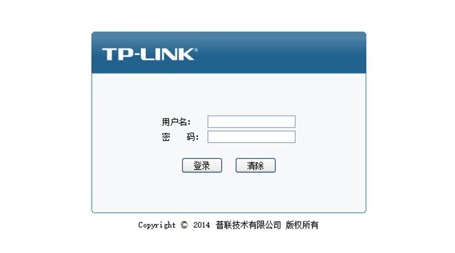

一、登录路由器管理界面,一般情况下管理地址都是192.168.1.1,输入浏览器的地址栏回车,然后输入自己的管理帐号密码登录即可,(帐号密码如果没修改过,一般都在路由器的包装盒子上)。

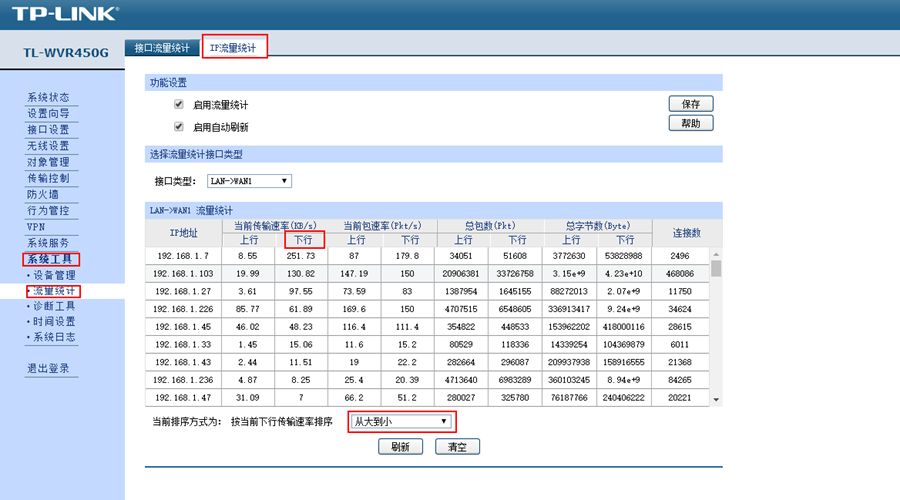

二、在路由器管理界面中,点击【系统管理】-【流量统计】-【IP流量统计】,然后选择IP地址【从大到小】,在当前传输速率上点击【下行】,就可以看到,当前使用我们路由器的全部用户IP地址了。

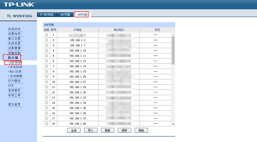

三、点击【防火墙】-【ARP防护】-【ARP列表】,就能找到当前连接我们的路由器的全部用户MAC地址了。

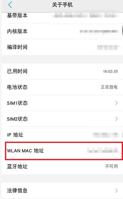

1、查看手机的MAC地址:【设置】-【更多设置】-【关于手机】-【WLAN MAC地址】

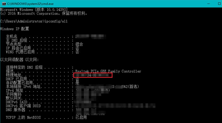

2、查看电脑的MAC地址:【运行】-输入【CMD】回车-输入【ipconfig/all】回车-【物理地址】

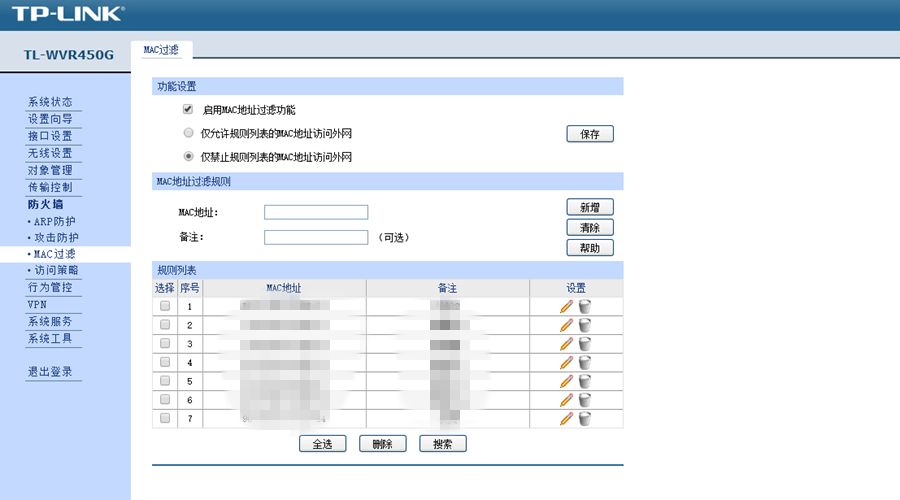

六、在路由器管理界面中,点击【防火墙】-【MAC】过滤,把不属于我们设备的MAC地址填进去即可
经过这样的操作,之前连接上我们的无线的设备就会集体断网,即便他们知道你的无线密码,照样蹭不了我们的无线!
