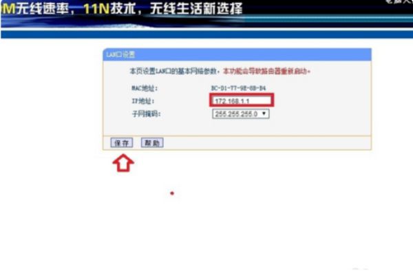

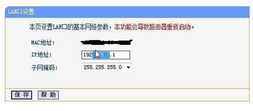

点击网络参数中—LAN口设置,此时看到设置内容,我们可以修改该路由器的IP地址了。把倒数第二个数换一个,这里我换成2,就变成了192.168.2.1 再点击保存。
修改完成后路由器会重启,需要浏览器输入192.168.2.1即可再次登陆路由器,回到运行状态,发现 IP地址 确实变了。因为登陆路由器的IP地址改变了,就不会与默认路由器的 IP地址 冲突了。

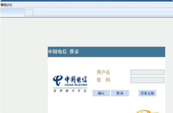

1、在计算机浏览器地址栏输入:192.168.1.1.然后将直接进入光纤(中国电信)管理界面。

3、然后可以将原来的LAN端口地址从192.168.1.1更改为172.168.1.1.
4、更改后,如果在浏览器的地址栏中输入192.168.1.1,则将进入前端设备的管理页面。如果输入172.168.1.1,则将进入路由器的管理界面,两者之间不会发生冲突。

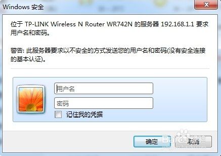

1、把第二台第三台或更多台路由器连上电脑,打开浏览器输入路由器地址一般是192.168.1.1(具体看路由器说明书)
2、回车键进入路由器登录页面。输入用户名和密码(路由器说明书有用户名和密码)后点确定进入路由器页面。

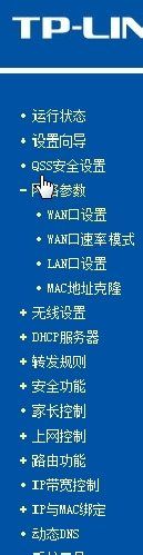

3、进入路由器页面选择网络参数。
4、下拉菜单选择LAN口设置。

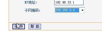

5、在LAN口设置页面修改IP地址(最好把图片中选择IP同时改掉),如有必要子网掩码也可以改掉。
6、点保存,这时会路由器重新启动,以后要进入路由器设置就要在浏览器输入刚才改的地址了。
