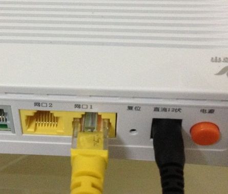

1、在光猫通电的情况下,把网线的一端接光猫的网口1,另一端接电脑的网口。

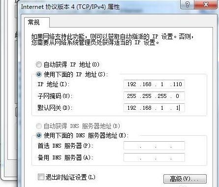

2、把电脑的本地连接地址设置为跟光猫同一个网段,这里设置为192.168.1.110.

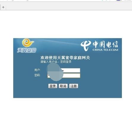

3、在浏览器地址栏中输入光猫的地址192.168.1.1,进入光猫的登录界面,输入超级用户名和密码,然后点击登录进入光猫设置界面。

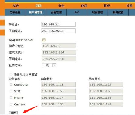

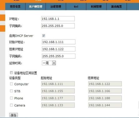

4、进入光猫设置界面后,点击“网络”菜单,然后点击“网络”菜单下的“用户侧管理”进入光猫IP地址设置界面。
5、在用户侧管理界面可以根据自己的需要修改光猫的本地IP地址,如果想要关闭光猫的DHCP地址分配功能请把“启用DHCP Server”前面的打钩去掉;修改完之后请记得点击“保存”按钮之后再重启光猫即可。
