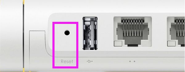

方法一、按住Reset恢复出厂设置
在小米路由器插上电源的情况下,用牙签、笔尖等尖状物体,一直按住Reset按钮10秒左右的时间松开,小米路由器上的所有指示灯同时熄灭,然后重新闪烁。这时候表示已经成功把这台小米路由器恢复出厂设置,正在进行重启。

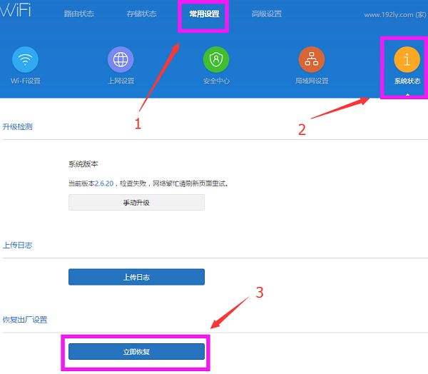

方法二、设置界面恢复出厂设置
除了按住Reset按键,把小米路由器恢复出厂设置,还可以登录到小米路由器的设置界面,然后在“常用设置”——>“系统状态”选项下,来把小米路由器恢复出厂设置,如下图所示。
重要说明:
1、要登录到小米路由器设置界面,把小米路由器恢复出厂设置,用户需要记得 管理密码,才能登录到设置界面,才可以把小米路由器恢复出厂设置。
2、如果忘记了管理密码,则只有使用按住Reset按键的方式,来把小米路由器恢复出厂设置了。
